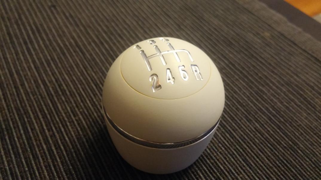

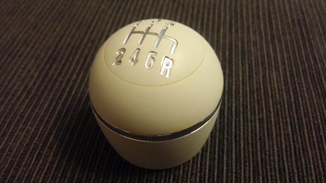

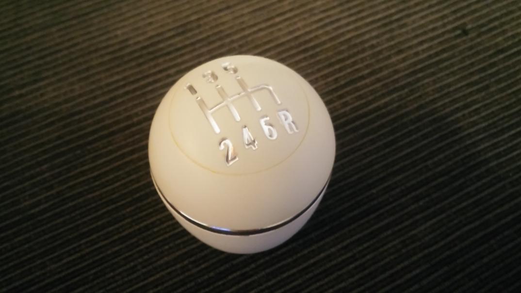

Nazwa:	gałka1.jpg
Rozmiar:	60.6 KB
Nazwa:	gałka2.jpg
Rozmiar:	54.1 KB
Nazwa:	gałka3.jpg
Rozmiar:	70.8 KB
