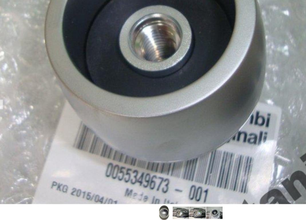

    Pozwoliłem sobie napisać do Aso która te gałki sprzedaje i napisali mi:
    Gałka nie jest na gwint ( wkręcana ) tylko na klin jej demontaż polega na stanowczym ale z czuciem wyszarpaniu, jeżeli wcześniej nie wykonywał Pan takiej czynności zalecam kontakt z warsztatem samochodowym, istnieje możliwość uszkodzenia.
    W odpowiedzi napisałem że gałka o numerze 55349673 posiada gwint (screen) na to oni dalej że gwinu nie ma i jest na wcisk.
    Inne Aso mi napisało ( też ma te gałki w swojej ofercie) że:
    Prawdopodobnie na "zaskok" czyli trzeba mocniej pociągnąć przy demontażu i mocniej pchnąć czy montażu.
    Oni tam gwintu nie widzą :-)
