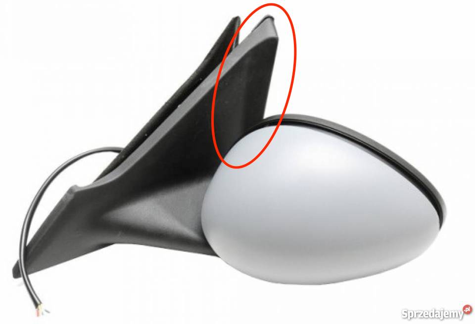

Mam jak pewnie wielu się wyda trochę trywialne pytanie, mianowicie chciałem w mojej GT wymienić lusterko niestety w mojej okolicy sprzedawcy mają lusterka które różnią się jednym mankamentem od mojego, ciężko mi to nazwać ale nie mają takiej jakby pochylni? Dołączam zdjęcie zaznaczone na czerwono to lusterko jakie teraz posiadam drugie to to jakie mogę kupić. Czy różni się to czymś? Nie będzie mocniej wiać przy otwartym oknie? 924339418_;slot=5;filename=eyJmbiI6ImgzNnVmZjR0OHEwejEtT1RPTU9UT1BMIiwidyI6W3siZm4iOiJ3ZzRnbnFwN.jpgalfa-romeo-gt-lusterko-zewnetrzne-503122843.jpg

w tym zamienniku szczelina pomiędzy nakładką do lakierowania a czarną częścią z którą styka się nakładka jest zatrważająca...
Nic nie mówiłem o chińskich zamiennikach i dziękuje za troskę co do mojej alfy ale żadna część wyprodukowana w chinach nie będzie do niej zamontowana, na jednym z angielskich forum dowiedziałem się ze do gt produkowano 3 wersje lusterek, te które przedstawiłem różnią się właśnie wind deflectorem
jakbyś poświęcił chwilę i zagłębił się w temat tego konkretnego lusterka (tego gdzie zaznaczyłeś na czerwono) to wiedziałbyś że to podróbka albo jak ktoś woli delikatniej - zamiennik
skoro już się tego dowiedziałeś (nie dziękuj) to wiesz że nie możesz go zamontowac do swojej AR bez chińskich podróbek
zdjęcie lusterka które posiadasz jest marnej jakości - ale wydaje mi się że jest to lusterko z nakładką lakierowaną w kolor nadwozia a nie metalizowaną, bez wypustki czyli ze starszego egzemplarza
nie zmienia to faktu że nie wpadłbym na pomysł zakupu tragicznie wykonanej podróbki (co widać nawet na tak gównianym zdjęciu jak to zaczerpnięte z portalu aukcyjnego czy oferty jakiegoś dystrybutora, nieistotne)

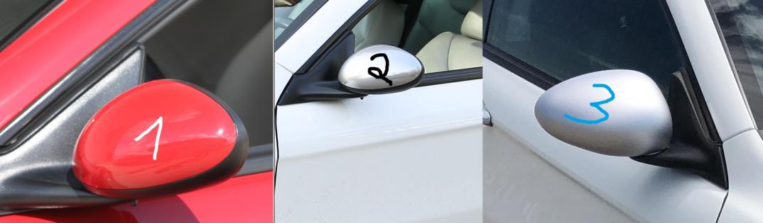

tak, są 3 typy lusterek
1 - płaskie (to akurat wycinek zdjęcia GT 2004 którego miałem przyjemność być włascicielem)
2 - z wypustką (oraz z metalizowaną a nie lakierowaną nakładką - także z mojego GT tym razem rocznik 2008)
3 - powiększone lusterka także z wypustką (w egzemplarzach z końca 2009 roku oraz we wszystkich z 2010 roku) - te lusterka nigdy nie były metalizowane tylko pomalowane srebrną farbą
generalnie nie jest to wiedza tajemna i nie są potrzebne zagraniczne fora, pisałem o tym nie raz na polskich forach
jakoś przez te 11 lat jeżdżenia egzemplarzami modelu GT co nieco się o nich dowiedziałem...
To akurat na 90% wersja w jasnym podkładzie przygotowana pod lakier. Wówczas często element jest tylko przyłożony do reszty i montuje się go dopiero po malowaniu. Często tak właśnie przychodzą lusterka, atrapy, zaślepki itd. Widziałem zamiennik do 147, który nie był do końca złożony, żeby nie trzeba było go rozbierać/wyjmować z ramki przed malowaniem.
może tak być, nie pomyślałem o tym
nie ma nigdzie porządnych zdjęć tego niech będzie delikatniej zamiennika, wszędzie tak samo słabe
