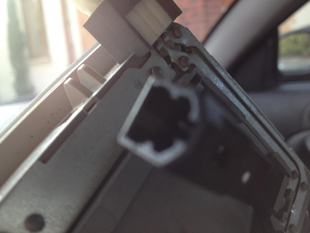

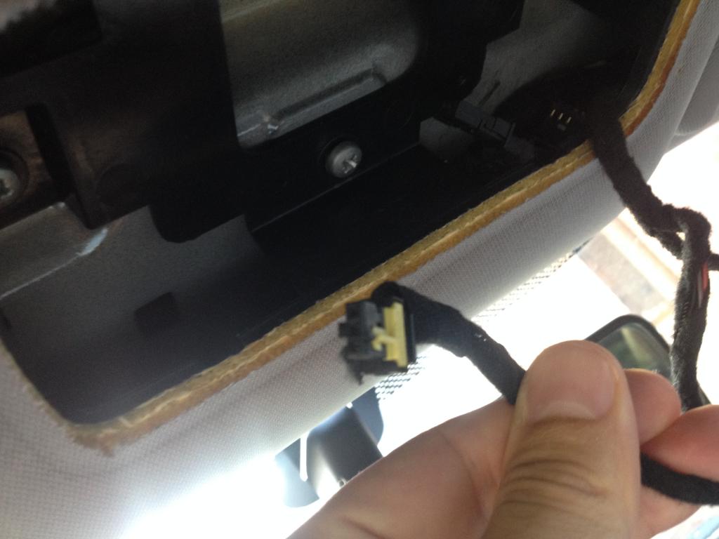

    Witam.Potrzebuję pomocy odnośnie mikrofonu do telefonu.Nabyłem oryginalną lampkę do alfy z mikrofonem.Wtyczka od mikrofonu na zdjęciu.Z tego co patrzułem na necie jest to standard.Natomiast w mojej alfie w jest taka wtyczka.Biegnie jeden kabel,rozgałęzia się.Jedno rozgałęzienie biegnie do lampki.Lampka świeci.Drugie rozgałęzienie to płaska wtyczka chyba 3 pinowa.Jak to połączyć??Kliknij obrazek, aby uzyskać większą wersję

    ile pinów jest we wtyczce tej kupionej i tej w aucie? 2?
    jak dwa tu utnij wtyczki, połącz kable i tyle
    jak podłaczysz odwrotnie nic się nie stanie najwyzej będziesz musiał zamienić przewody miejscami

    Też myślę o obcięciu wtyczek.Chyba nie ma innego wyjścia.Tylko że w aucie są trzy kabelki a od mikrofonu biegną dwa...Chyba wrzucę kartę sim do telefonu w aucie,zadzwonię do żony i metodą kombinacji kabelków będę sprawdzał czy mnie słyszy.Mam nadzieję,ze niczego nie spalę

    jaka lampke kupiłeś? nie od Mito/Giulietta z ledami dodatkowymi?
    zanim podłączysz przewody do mikrofonu zrób taką próbę - żaróweczka jeden przewód do masy a drugim kabelkiem sprawdź te 3 przewody z instalacji samochodu
    czy w któryms przypadkiem (na włączonym zapłonie) nie ma napięcia +12V które by zaświeciło żarówkę, gdyby było takie napięcie na którymś z tych 3 przewodów to tego
    przewodu pod napięciem nie podłączaj pod mikrofon a podłącz dwa pozostałe, zrób próbę telefonu i w razie czego zamień kabelki przy mikrofonie miejscami (pomijając nadal ten
    na którym byłoby te +12V hipotetyczne)

    Lampka na pewno jest oryginalna.Ma takie same numery fabryczne co lampka w mojej alfie bez mikrofonu.Lampka świeci.Pomysł z żarówką dobry.Jutro lub w piątek zrobię próbę z żarówką i dam znać.
