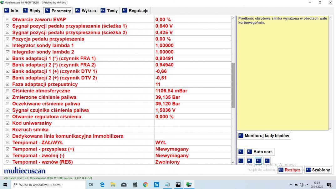

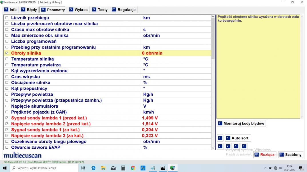

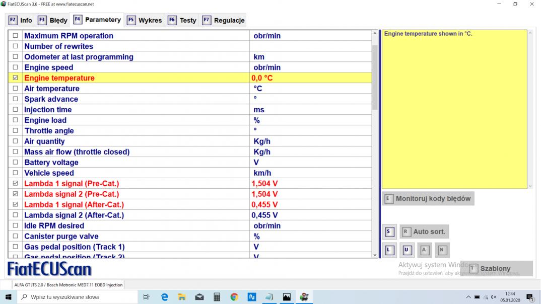

    Parę zrzutów:zimny napięcie sond Kliknij obrazek, aby uzyskać większą wersję

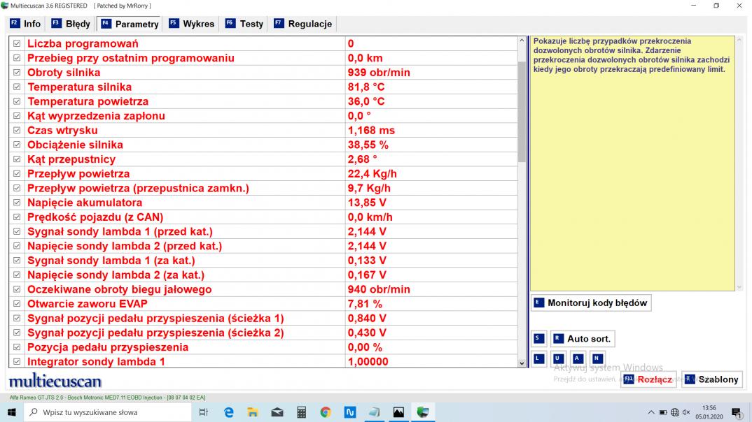

    ciepły nap. sondKliknij obrazek, aby uzyskać większą wersję

    ciepły silnikKliknij obrazek, aby uzyskać większą wersję

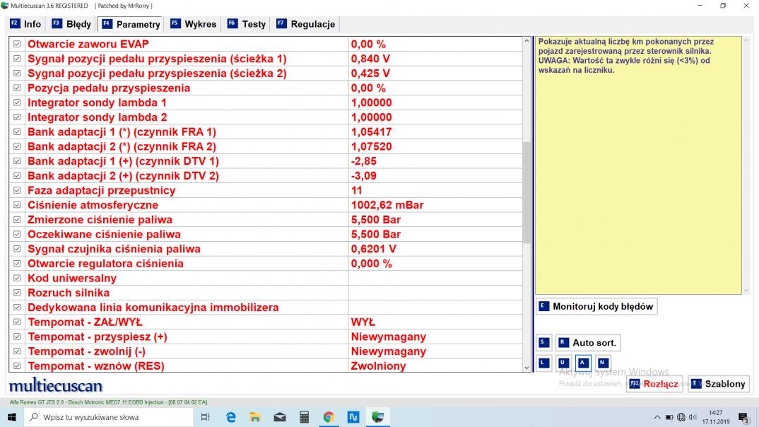

    stare parametry przy zwykłym poruszaniu Kliknij obrazek, aby uzyskać większą wersję
Nazwa:	Zrzut ekranu (173).jpg
Rozmiar:	117.7 KB

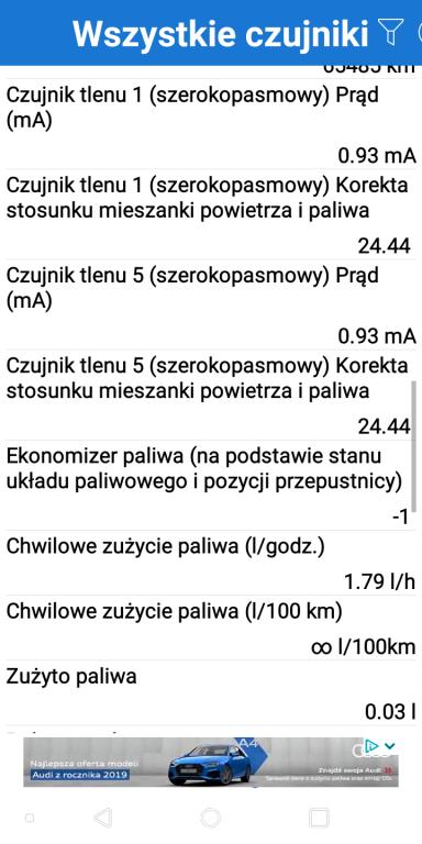

    jawowy ciepły na ubogoKliknij obrazek, aby uzyskać większą wersję

    i korekty Kliknij obrazek, aby uzyskać większą wersję

    Powiem tak, ja osobiście mogę Ci jedynie pomóc zgrubnie w ocenie tych parametrów bo nie posiadam osobiście silnika 2.0 JTS i nie miałem z nim za dużo do czynienia.
    Widać, że korekty nieco na minus ale jeszcze w normie, na moje oko wartości przepływu powietrza na biegu jałowym trochę za duże ale to jest jedynie moja subiektywna ocena i najlepiej żeby ktoś się do tego odniósł. Jeżeli wartości przepływu rzeczywiście są nieprawidłowe a przepływka na pewno dobra to sugerowałbym coś z rozrządem.
    Jeżeli chodzi o wartości korekt to powinieneś pokazać to na wykresach jak zmieniają się w czasie jazdy, może dadzą one podpowiedź czy problem występuje w całym zakresie obrotów czy tylko w cześć (np. po przełączeniu wariatora). Co jeszcze mi przychodzi na myśl: pisałeś że przepływka nowa ale sprawdź jaki jest maksymalny przepływ np. przy odcince na postoju (wykres w funkcji obrotów) może trafił się wadliwy.

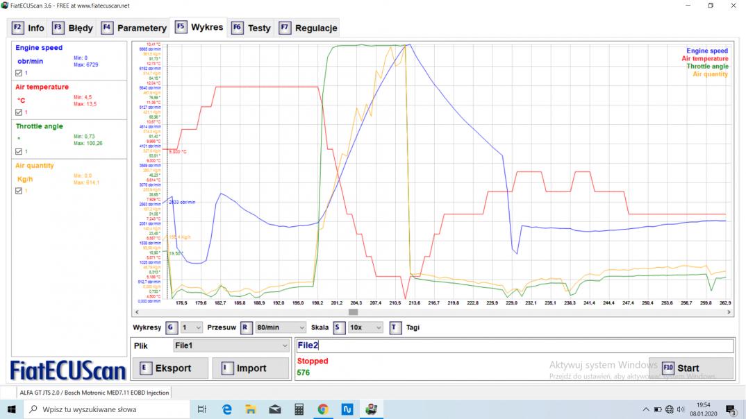

    zrobiłem pomiar przepływu powietrza na 3 biegu do 6600 pokazało 510 ,warunki nie pozwalały do odcinki.przepływ na jałowym duży nie wiem dla czego,rozrząd ustawiłem na nowo w sobotę ,ecu załącza zmienne fazy dynamicznie .ale czy mechanicznie zmienia się faza..... wałków nie można pomylić,blokady siadają na krzywki,ogólnie jest lepiej po wymianie wałków ale kuni brakuje na wykresie.
    Moim zdaniem za duża wartość przepływu - podepnij starą przepływkę albo jakąś inną np. ze złomu i powtórz test. Przepływomierz wymieniałeś na oryginalny czy jakiś zamiennik?

    magneti marelli,zrobiłem zrzuty wykresów niestety nie`mogę dodać plików ,komunikat się pojawia przesyłanie pliku nie powiodło się

    https://www.fotosik.pl/zdjecie/486f9c8c6bcbdd9b 3bieg
    https://www.fotosik.pl/zdjecie/2a076637e80fce8c
    https://www.fotosik.pl/zdjecie/fb2ff5d239aaaa80
