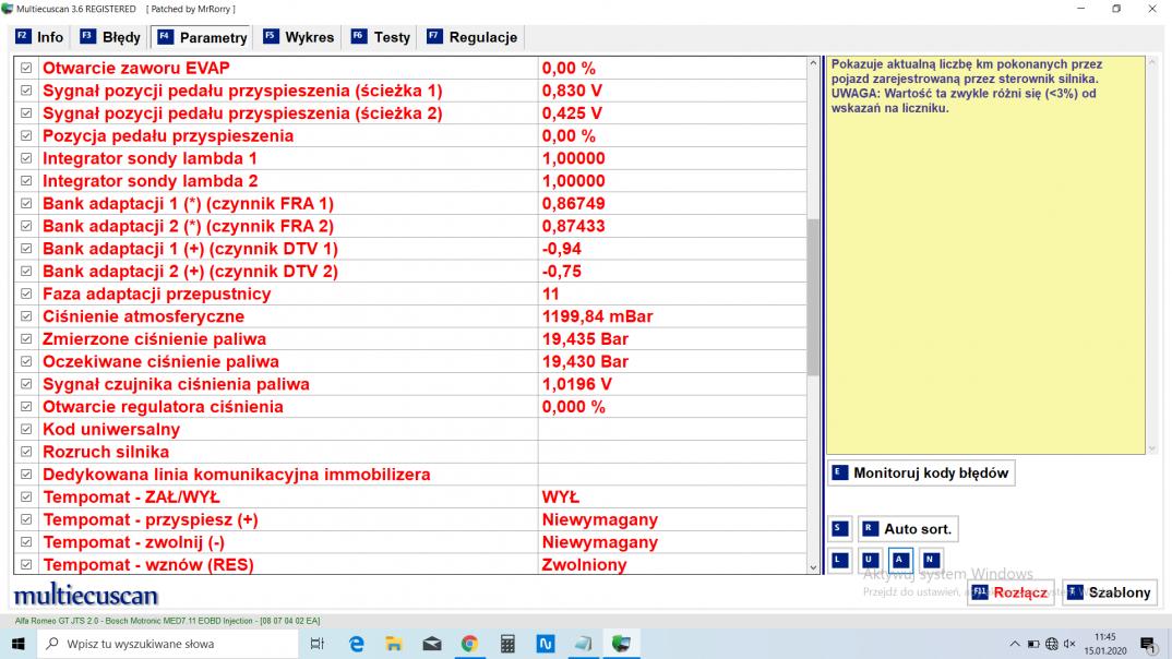

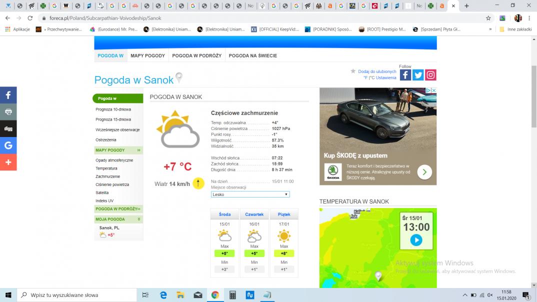

    Nie bardzo mam czas na pomiary,ale sprawdziłem dzisiaj ciśnienie na zimnym silnkiu Kliknij obrazek, aby uzyskać większą wersję
Nazwa:	Zrzut ekranu (418).jpg
Rozmiar:	117.7 KB
ID:	265358 Kliknij obrazek, aby uzyskać większą wersję
Nazwa:	Zrzut ekranu (419).jpg
Rozmiar:	73.4 KB
