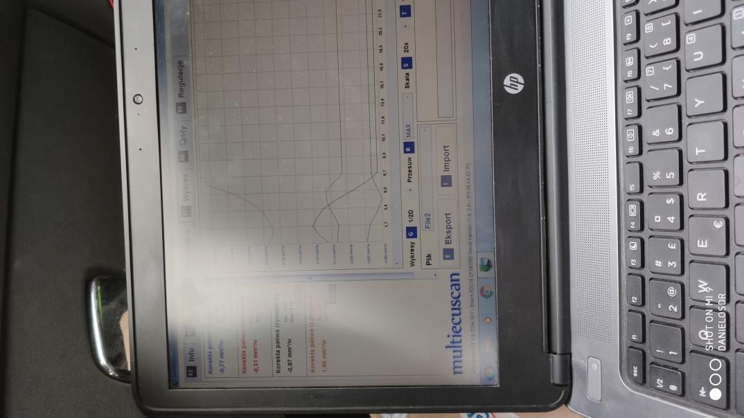

    Domyślnie Problem z odpalaniem/nierówna praca silnika
    Witajcie od jakiegos czasu mam problem z odpalaniem silnika po dłuższym postoju jak i zimnym silniku, gdy już uda się odpalić silnik to chodzi tak jak by na 3 gary, po sprawdzeniu wtrysków poprzez ich odłączanie wynika że jest problem z 4 cylindrem, na zimnym nie ma żadnej reakcji, wtryskiwacz jako usterka wyeliminowany bo został podmieniony na inny, kolejna sprawa to gdy silnik się rozgrzeje to praca silnika się wyrównuje co nie zmienia faktu że do pełnej kultury jednak trochę brakuje, korekty na 4 wtrysku dodanie na +2 pod pełnym obciążeniem na 5 biegu korekty +6 na 4 wtrysku
    Ciśnienie na pompie ok
    Czy winne może być tutaj pierścienie na 4 cylindrze a za tym kompresja ?

    Kompresje łatwo sprawdzić, bo można ją zmierzyć. A jak się ma EGR? Zabrudzony/ zacięty/ źle otwierający się może powodować problemy z rozruchem i nierówną pracą.

    Co to znaczy sprawdzenie wtrysków przez ich odłączenie?
    Może być wina wtrysków ale wtrysk się sprawdza na stole probierczym w firmie która się tym zajmuje, oczywiście korekty też dużo mówią, dodatkowo trzeba zrobić próbę przelewową.
