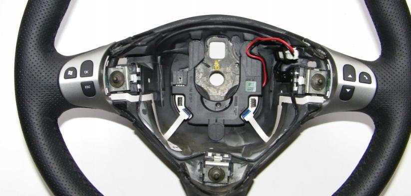

    mam obecnie w GT kierownice z przyciskami jak na Kliknij obrazek, aby uzyskać większą wersję

    Mam radio SONY, dorzuciłem adapter do sterowania radiem i przyciski w kierownicy poprawnie sterują radiem.

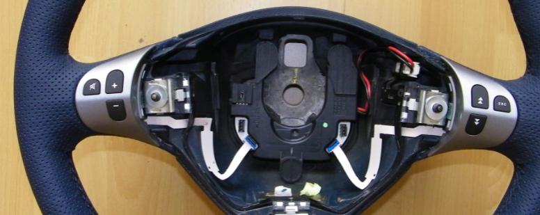

    Co się stanie jak wrzucę kierę dedykowaną do 147 z innymi przyciskami?

    Różnice są tylko w opisie przycisków, czy są jakieś większe różnice? Sterowanie będzie działało jak do tej pory, czy jednak coś się będzie gryzło?

    Kierownice różnią się tylko kształtem wieńca i jednym plastikiem. Czasem niektóre wersje 147 po FL miały taką samą kierownicę, jak GT. Przyciski są identyczne. Różnice są tylko przy wersjach z NAVI. Te przyciski ze zdjęcia to prawdopodobnie nowe zamienniki i dlatego masz różnice.

    czyli mogę spokojnie założyć w GT tą drugą kierę (z przyciskiem "Windows" oraz słuchawką tel) i wszystko będzie działać jak do tej pory? Po wciśnięciu przycisku "Windows" radio mi się wyciszy, a po wciśnięciu przycisku "Telefon" zmieni mi się źródło w radio ?
    Drugie pytanie: plastiki z przyciskami są zamiennie? można spokojnie przełożyć z jednej do drugiej ?

    Plastiki występowały w 5 kolorach. W GT zazwyczaj były ciemniejsze niż w 147. Ale można je zamieniać miejscami. Jedynie w 156 Ti oraz 166 po GL były innego kształtu. Oznaczenie na guzikach nie gra roli. To prawdopodobnie zabieg mający na celu ominięcie patentu itd. Jedynie gdybyś miał 4 przyciskowe panele to był by problem.
