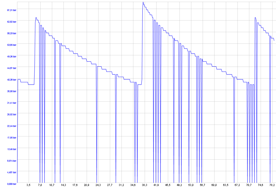

    Dobra wymieniłem ten olej, ale nic to nie pomogło. MES pokazuje takie błędy:
    1769 Pump driving relay stuck
    1773 Hydraulic circuit pressure

    Jak spada ciśnienie do poniżej 40 to pompa załącza się na sekundę i wbija na Ponad 60. Wykres:
Nazwa:	wykres.png
Rozmiar:	57.3 KB
    Przy zmianie biegów wbija powyżej 71 bar.
    Wiecie co dalej z tym robić? Chyba pasuje zacząć od wymiany akumulatora ciśnienia?

  3. #13
    10 2005
    PL
    7,469
    Raczej tak

    Po zmianie akumulatora ciśnienia wszystko jest ok. Pompa działa dłużej, ćisnienie nie spada. Na odpalonym wbija mi na 1/2 a na zgaszonym wszystko również pięknie działa. Teraz tylko ustawić sprzęgło i w drogę. Dziękuję za pomoc

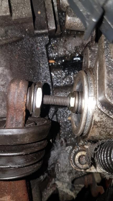

    Mam jeszcze jedną prośbę odnośnie kręcenia trzpieniem. Wrzucam fotkę po ustawieniu. Jest lekko powyżej 28mm. Nie wyrwie mi tego?
