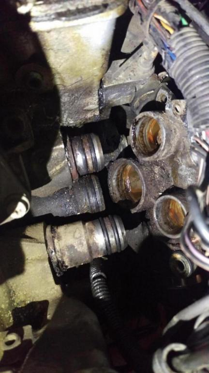

    Domyślnie GT 3,2- niewielki wyciek płynu chłodniczego
    Pod termostatem występuje czasami niewielki wyciek płynu chłodniczego, przewody gumowe połączone w tym miejscu są nowe i w dobrym stanie, wygląda na to że winne są uszczelnienia podstawy termostatu z przewodami aluminiowymi (zdjęcie). Niestety ASO nie posiada oringów uszczelniających końcówki przewodów aluminiowych, ustaliłem już ich wymiar- są odpowiedniki w handlu. Czy ktoś stosował już takie ze zwykłego materiału do uniwersalnych uszczelnień, czy muszą być one ze specjalnego materiału odpornego na gorące chłodziwo?

    Wyciek możesz mieć spod korka w podstawie termostatu
    ,ja taki miałem niedawno w swoim 3.2 ,problem znalazł i naprawił Qba z Flar-Ital.

    Ja niestety mam trochę daleko do Flar-Ital, czy mógłbyś podać mi numer elementu na załączonym rysunku jeśli chodzi o ten korek? Chciałem przygotować komplet oringów i innych materiałów do uszczelnienia, zanim zacznę to rozbierać.
