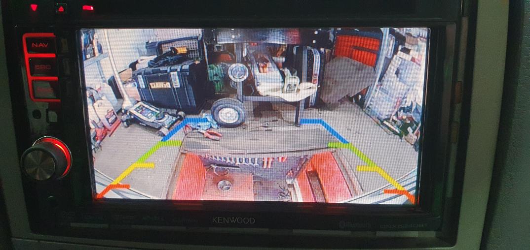

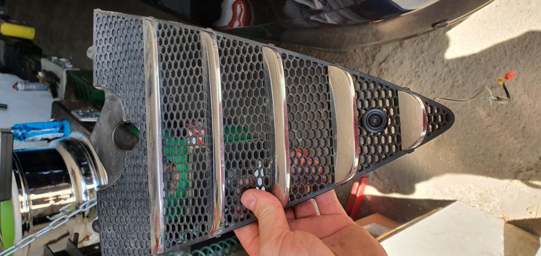

ja u siebie mam poprowadzone z nad tablicy do środka lewą stroną po progu dalej słupkiem za deską do radia. a na dniach będę montował dodatkową z przodu :)
na tył zakładałem taką https://pl.aliexpress.com/item/3294...5.0&pvid=9f5c5f25-19ec-49b5-b948-bc5006bdb760 widok z kamery która łapie narożniki tablicy :)
przodu robiłem już przymiarki, tylko tu jest lekko przesunięta ale finalnie będzie centralnie :)
