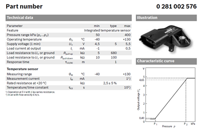

    Cześć czy jest tutaj ktoś kto po założeniu większego turbo zmieniał seryjny czujnik ciśnienia doładowania na czujnik 4 bar ? Byłbym wdzięczny za podesłanie numeru czujnika. Pozdrawiam

    Proszę bardzo.
    0281 002 576 - 4 bar map sensor.
    Tu masz kartę charakterystyki. Trochę w marnej jakości ale kalibrację czujnika sobie bez problemów odczytasz.

    Super dziękuję :p
