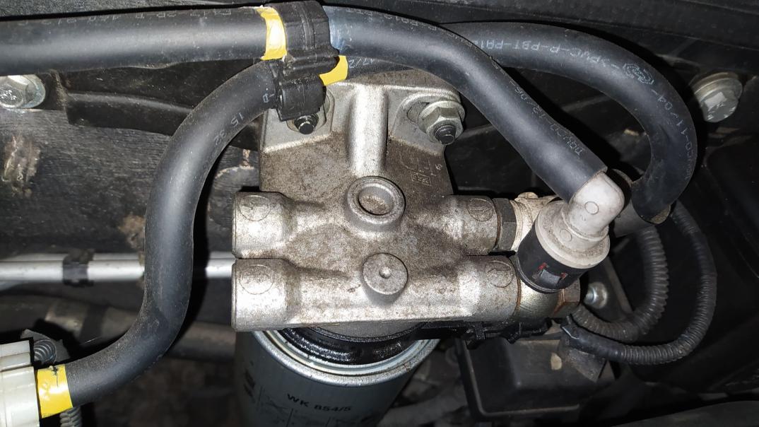

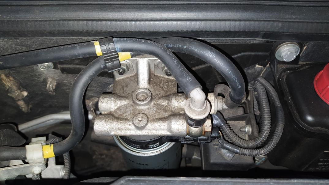

    Dzięki za info, Rozumiem że masz identyczny filtr jak ten i opis jest do niego? Demontarz tego filtra jak spogladam to w pierwszej kolejności odkręcam 2 śruby które trzymają przewody paliwowe, nastepnie odkręcam filtr i id starego filtra odkręcam czujnik... Nastepnie przykręcam czujnik do nowego filtra, wkręcam nowy filtr i mocuje przwody paliwowe na te dwie śruby zgadza się... ? Prosze o info czy dobrze myślę

    Kolego nie odkręcasz żadnych przewodów paliwowych. Odkręcasz sam filtr on jest przykręcony do podst.. Dzisiaj właśnie wymieniałem swój z 0,5h roboty. Do popuszczenia filtra ja używam paska od spodni. .Reszta jak napisałeś wymieniasz czujnik w filtrach przykręcasz filtr zabezpieczasz wtyczkę i po zawodach
    Filtr odkręcasz tak samo jak olejowy kręcisz samym filtrem.

    OK, to jeszcze jedno pytanie? Co z paliwem w filtrze? Przy odkręceniu nie wyleje się z filtra? Dobra to tak, odkręcam filtr, odkręcam czujnik i pewnie wtedy zrewam paliwo z filtra... Montuje czujnik i wkręcam nowy filtr i sprawa załatwiona... Zgadza się? O której wtyczce piszesz żeby zabezpieczyć?

    Kolego Rybol77 chyba zauważyłeś że w filtrze paliwa na środku jest otwór z gwintem i to wkręcasz w podst . Co paliwa w starym filtrze wiadomo przy odkręcaniu zawsze coś się wyleje ja to robię na kanale od dołu . Ponieważ od góry filtr się nie mieści przeszkadzają trochę przewody .Nowy filtr zalewam tak do połowy paliwem ze starego filtra . Chociaż mechanik mówił że to niekonieczne .Wystarczy włączyć zapłon ,żeby pompa paliwa podawała ON. Ale ja zalewam /.Chyba jak masz czujnik pod filtrem to widzisz że ma trzy piny i tam powinna być podłączona wtyczka to chyba normalne .

    Czasami zastanawiam się po co są te fora, skoro nie można uzyskać normalnej odpowiedzi na proste pytanie tylko mondralowanie się które i tak za przeproszeniem gówno wnosi...
    Filtr wymieniłem ale instrukcje które tutaj przeczytałem nadają się do śmieci i do niczego więcej.
    Po pierwsze odkręcamy dwie śruby które trzymają górną obudowę do której wkręcony jest filtr.
    Następnie odpinamy dwie wtyczki które są podpiete pod tą obudowę
    Wtedy bez problemu unosimy filtr i odłaczamy wtyczkę która jest podpięta do czujnika wody a jak?
    Wtyczka ma blokadę w formie drucika który wysówamy i wtedy wtyczka wychodzi bez najmniejszego problemu
    Odkręcamy stary filtr i z niego odkręcamy czujnik wody
    Przykręcamy czujnik wody do nowego filtra i tutaj można użyć uszczelki która jest przy zaślepce nowego filtra
    Wkręcamy nowy filtr i podłaczamy wtyczkę do czujnika oraz dwie wtyczki które wchodzą w górną obudowę i wkręcamy 2 śruby które go trzymają
    Przekręcamy 3 razy kluczyk i odpalamy auto i to cała filozofia.
    Nie trzeba wchodzić pod auto, kombinować i ch.j wie co!
    Takiej instrukcji się spodziewałem i pierdolenie mi że nie powienienm się zabierać do tego skoro nie mam podstawowej wiedzy to tylko mnie jeszcze bardziej wku...wia!
    Instrukcje napisałem żeby ułatwić życie innym użytkownikom którzy będą się za to zabierali i nie słuchali tego pierdolenia którego ja tutaj musiałem wysłuchać...
    Tyle w temacie
