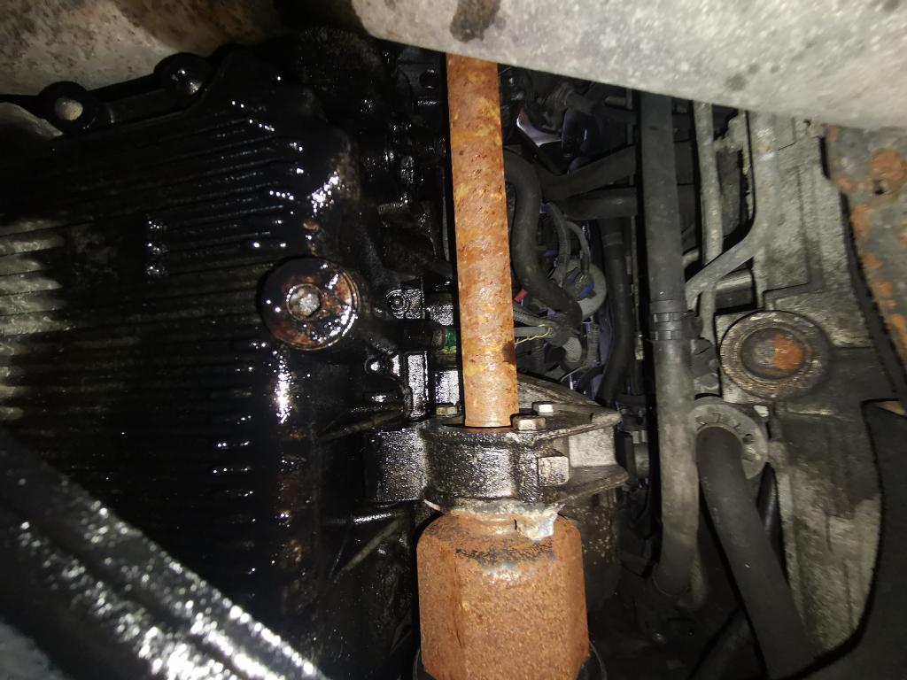

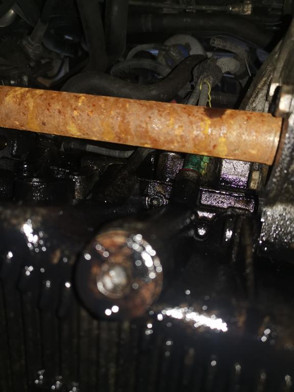

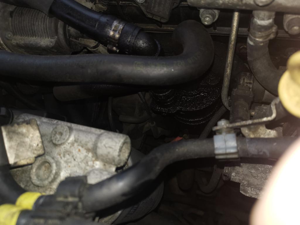

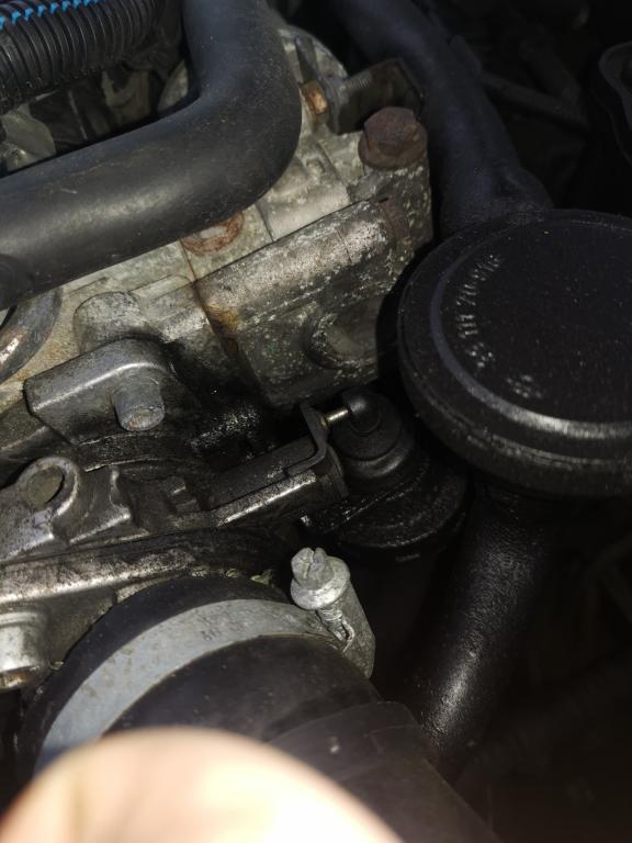

    Czy ktos bylby w stanie podpowiedziec skad moze byc wyciek oleju? Wszystko zbiera sie na misce olejowej i wyciek jest dosyc spory. Auto dopiero co kupione i dzis wyszlo ze jest wyciek...

    Ja też miałem wyciek oleju na misce olejowej przy śrubach niewielki oleju mi nie ubywało , jeżdzilem tak 4 lata . Myślalem ,że to wina uszczelnienia , ale jak pojechałem do mechanika to okazało sie że to uszczelniacz skrzyni biegów i przy okazji było sprzęgło do wymiany . Tak bylo u mnie u ciebie możę być przyczyną nieszczelnośc skrzyni , tam nie ma uszczelki tylkona silikon.

    Proponuje Ci wymyć okolice wycieku najlepiej myjką ciśnieniową , potem odtuścić jakimś rozpuszczalnikiem w sprayu wtedy odpalić motor na kanale lub podnośniku i patrzec skąd jest wyciek .
    Olej wygląda na silnikowy wiec na tym podzespole bym sie skupił , a na zdjecach wygląda to jak potok z wodospadu więć z lokalizacją raczej nie powinieneś mieć problemu .
