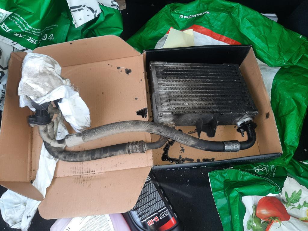

    chłodnicę będę najpewniej oddawał do naprawy i wyczyszczenia bo wygląda to tak: Kliknij obrazek, aby uzyskać większą wersję
Nazwa:	138692989_167462078063623_4048566078869731920_n.jpg
Rozmiar:	119.5 KB
    jeśli nie uda mi się naprawić mimo wszystko panelu to mogę ci zaproponować wysłanie starego i nowego, za starego nic nie będę wtedy chciał tylko żeby naprawić nowy dzięki wielkie za pomoc, dam znać potem jakie efekty naprawy panelu
