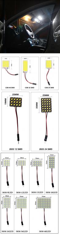

    ja w środku montowałem https://pl.aliexpress.com/item/32609...27425c0fe9ZVhD dokłądnie Kliknij obrazek, aby uzyskać większą wersję
Nazwa:	Hc965696439a64e89a2c449d476ff666cA.jpg
Rozmiar:	25.6 KB
ID:	281008 plus oporniki aby światło wygaszało się teatralnie czy jak się to tam nazywa
