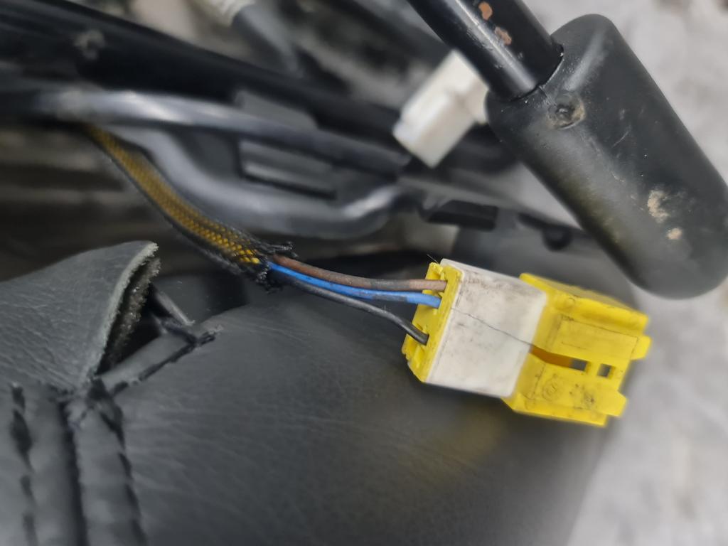

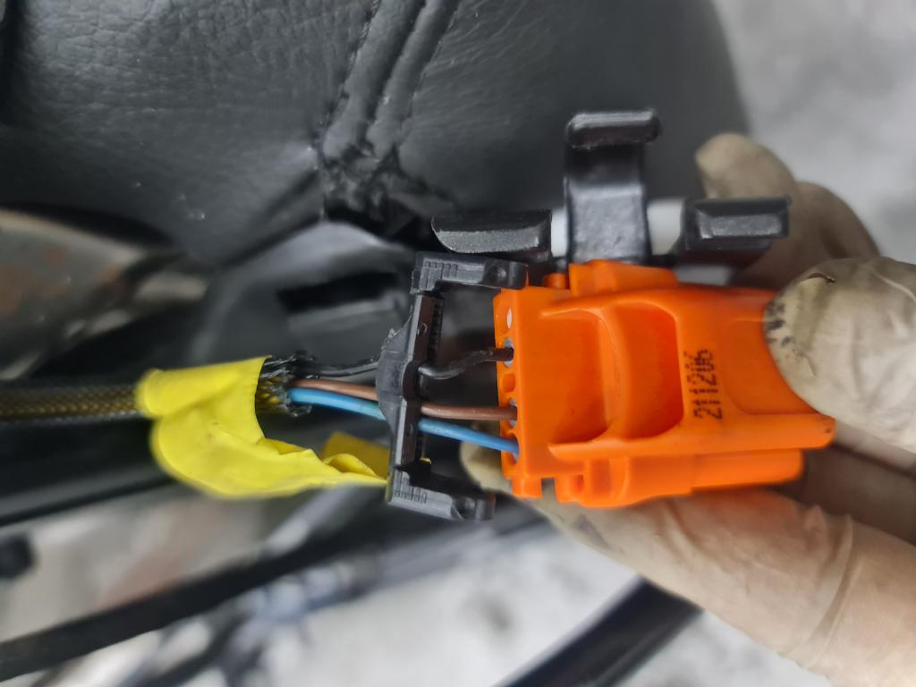

Wymieniłem fotele z przedlifta na polift
Okazało się że inna kostka idzie do airbagów bocznych, zamiast żółtej w przedlifcie idzie pomarańczowa.
Ale problem jest w tym, że kolejność kabelków jest inna.
W przedlifcie (do 2006r) jest tak:
Brązowy, niebieski, czarny
W południe:
Niebieski, brązowy, czarny.
Pytanie jak podłączyć? Według kolejności czy według kolorów?
Byłem w ASO pytałem u mechanika/elektryka mówił, że sugerować się kolorami.
Poprosiłem kolegę zrobić zdjęcie jego kostki u niego atuo 2006r i jest tak jak w moim przedlifcie tylko kostka już pomarańczowa. Ale kolejność taka jak u mnie
W eLearnie nic na temat różnicy polift/przedlift
W ePerze są dwa rodzaje wiązki w fotelach do 2006 i po 2006r, ale tylko jeden rodzaj poduchi AIRBAG. Więc na logikę poduszka ma mieć tą samą kolejność pinów co w przedlifcie co i w polifcie.
Ktoś/coś na ten temat podpowie mądrego?
