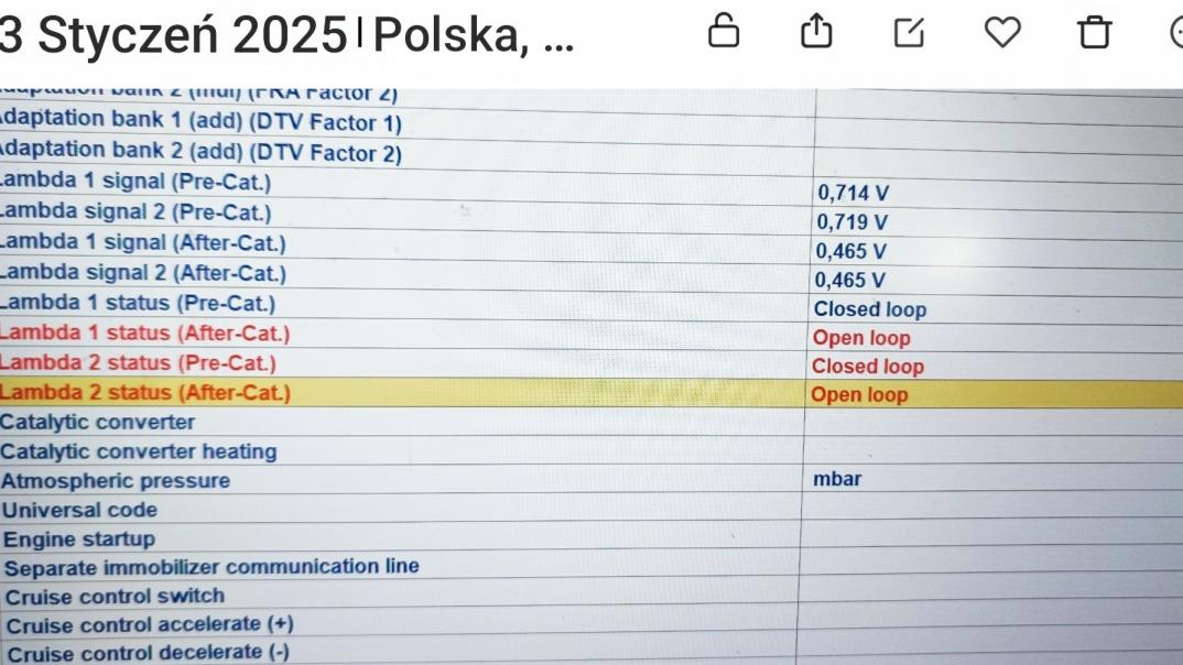

Wymieniony rozrząd w Częstochowie , wymienione wszystkie cewki i świece dolot praktycznie nowy, wymieniona sonda za katalizatorem, bank1.
Błąd się pojawia po przejechaniu 400 km od skasowania.
Może ktoś rozwiązał ten problem i coś podpowie?
Pozdrawiam
Logi sąd po roczne jezdzie na wolnych obrotach, może ktoś z kolegów się wypowie? 1737709186411.jpg

Po wymianie przepływomierza przejechałem 1500 km i na razie usterka nie wystąpiła.
