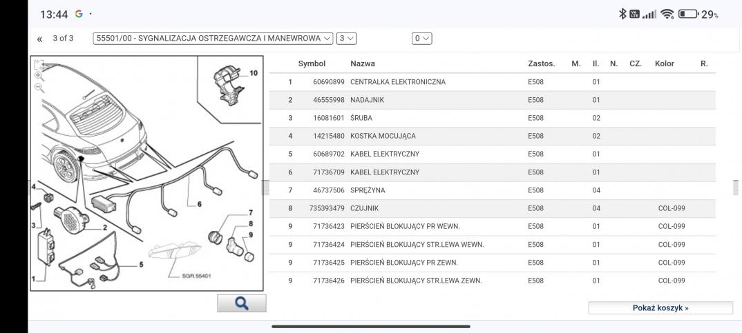

    Tutaj masz cały schemat Kliknij obrazek, aby uzyskać większą wersję

    07 2024
    GT 2.0 JTS Selespeed
    4
    w wersji z bose też wszystko jest tam upakowane? I mam pytanie o to jak brzmi parktronic? Bo sygnał przerywany przy cofaniu ewidentnie dochodzi z przodu a nie z tyłu auta i zastanawiam sie czy to nie jest jakas 'informacja' z selespeeda że jest wrzucony wsteczny bieg
