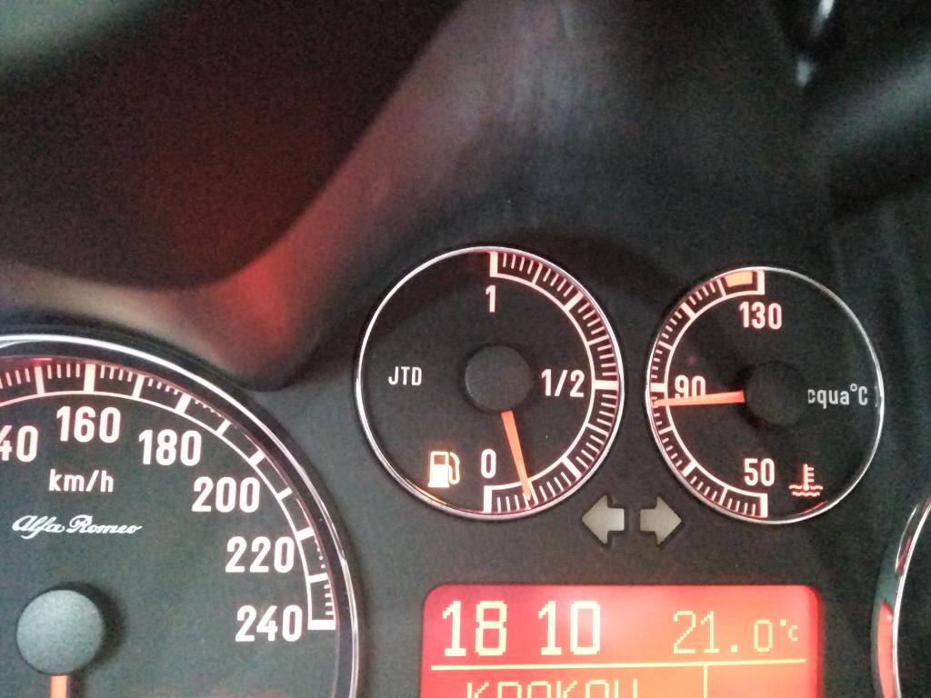

    Użytkownik Rowerzysta Avatar r0bertos
    08 2008
    Stalowa Wola/Kraków
    Alfa Romeo Giulietta 1.6 JTDm 105KM Bianco Ghiaccio
    402
    Pytanie odnosnie wskaznika paliwa i rezerwy. Wczoraj na wskazniku bylo ok 1/8 paliwa, dzisiaj po odpaleniu wskaznik pokazywal ZERO i zapalila sie rezerwa, ale po jakis 2-3 minutach zaczela wskazowka unosic sie az po ok 30min wrocila do "realnego" stanu paliwa w baku (czyli1/8)... Czym to moglobyc spowodowane ? I dlaczego wciaz swieci sie kontrolka rezerwy?
Nazwa:	IMG_20160809_181123.jpg
Rozmiar:	96.5 KB
