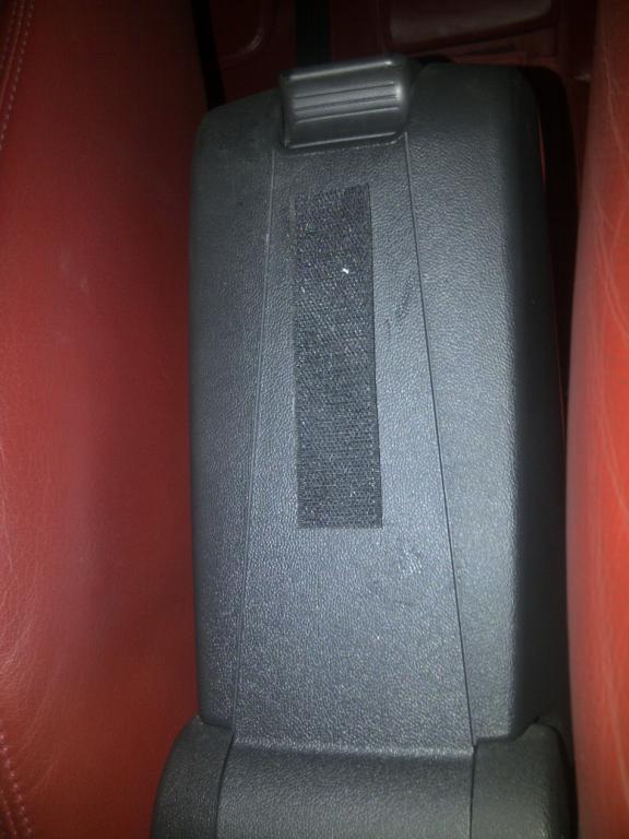

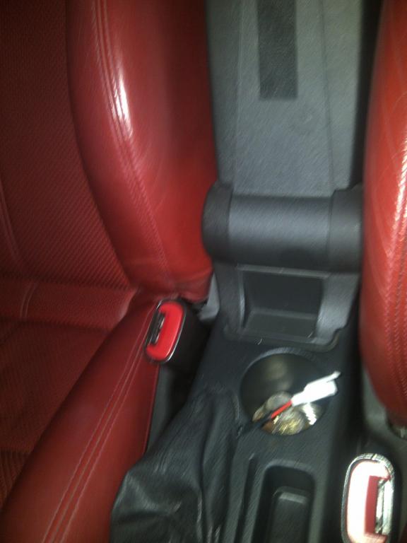

    Witam
    Załączam obiecane fotki, jakość nie najlepsza ale robione w garażu telefonem
    Zasilanie podpiete pod konsolą, masa podpięta do stelarza środkowej konsoli, do środka się dostałem przez schowek po stronie kierowcy (po demontażu jest pełno miejsca - uwaga na światło żeby nie uszkodzić)
    Kabel zakończony złączką (mam też przejściówke którą zasilam lodówke)
    Kabel anteny pociągniety po ziemi i pod tylną kanapą (mocowana na magnes z gumową podkładką)
    Radio nieużywane spoczywa za fotelem kierowcy pod dywanikiem
    Pozdrawiam
