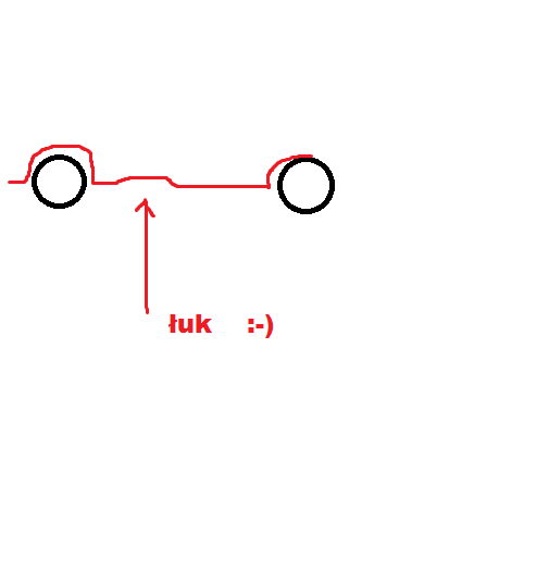

    znaczy się próg w aucie ma wgniecenie czy jest łukowaty o tak :
Nazwa:	Bez tytułu.png
Rozmiar:	7.3 KB
    wybaczcie rysunek
    bo jeżeli mowa o czymś takim to dla mnie to dziwne
    ( wgniecenia progu owszem ale wygięcia ? )

    Dokładnie taki jak przedstawiłeś na rysunku. Z tym, że z daleka to wygląda jakby próg był tak naturalnie wygięty. Tak jak niektóre progi tuningowe mają delikatne załamania. Chodzi mi o to, że nie rzuca się to w oczy.
