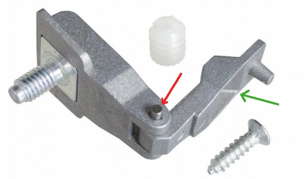

    kup ten który jest dostępny na allegro i przełóż Kliknij obrazek, aby uzyskać większą wersję
Nazwa:	zawias klamki.jpg
Rozmiar:	47.5 KB
    wybij delikatnie trzpień zaznaczony czerwoną strzałką i zamontuj z oryginalnego zawiasu element zaznaczony zieloną o ile masz jeszcze uszkodzony oryginalny zawias. Ja tak robiłem u siebie i nie musiałem nic piłować
    ja kupiłem taki https://allegro.pl/oferta/zawias-kla...nal-7828972156 nie był najtańszy ale na szczęście okazało się że był tam plastik do cięgna klamki który mi się połamał przy demontażu więc nie musiałem kombinować
