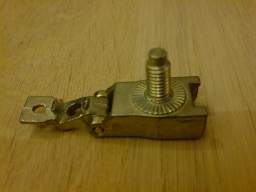

  10. #20
    Użytkownik Pirat drogowy
    10 2008
    BMW E60 530i
    245
    Cytat Napisał lexus91 Zobacz post
    Macie jakieś domowe sposoby na klamkę urwaną w taki sposób jak na zdjęciach na 1 stronie? Czy da się to zrobić bez rozbierania drzwi?
    Witam.
    Niestety ale aby wymienić klamkę bądź sam urwany zawiasek trzeba rozebrać drzwi.
    Natomiast gdyby któryś z kolegów potrzebował taki zawiasek to zapraszam na PW.
    Mam ostatnie 2 sztuki. Delikatnie różni się od oryginału ale pasuje i działa bez problemu.
    W mojej GT montowałem go 2 lata temu.
Nazwa:	DSC00234.jpg
Rozmiar:	56.7 KB
