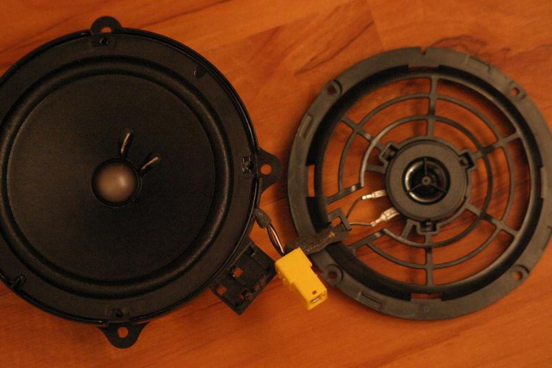

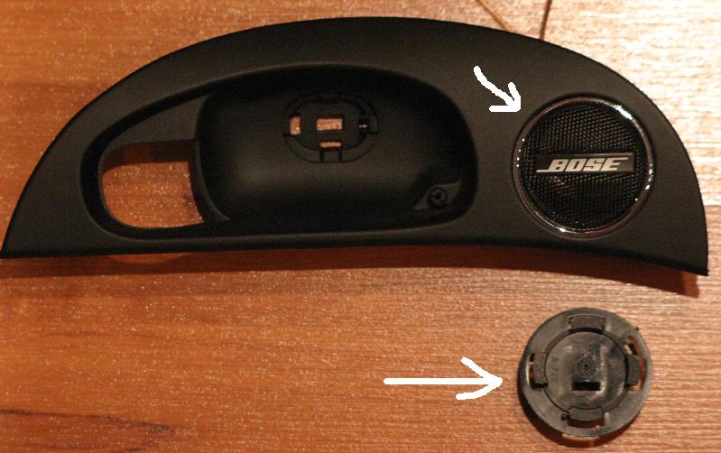

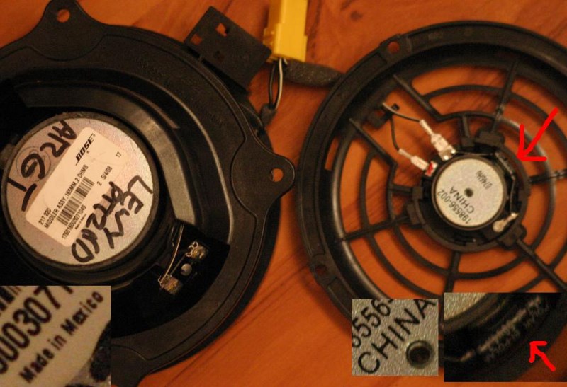

    wklejam post z forum moto który znalazłem
    przy okazji składania GT wywaliłem z niego tzw system Bose - kilka fotek do przemyślenia dla osób którym w głowie montaż tego marketingowego wynalazku :
    foto 1 - papierowy midbas na szmacianym zawieszeniu made in mexico +
    tweeter made in china
    foto 2 - widok od tyłu , czerwoną strzałką zaznaczyłem "wyrafinowaną"
    zwrotnicę dzielącą pasmo... czyli zwykły kondensator...
    zwracam uwagę że tweeter (głośnik typowo kierunkowy) jest zamontowany współosiowo z midbasem czyli ukierunkowany na nogi pasażera i kierowcy... współosiowe zestawy głośnikowe pojawiały się w audio np w monitorach studyjnych - tyle tylko że realizatorzy nie kierowali ich na łydki...
    foto 3 - pod dumną tabliczką Bose przy klamce drzwi znajdziecie nie głośnik ale zaślepkę widoczną na zdjęciu... to się nazywa dobrze wykorzystane miejsce na głośnik Laughing obawiam się że nie specjaliści z Bose to wymyślili ale księgowi AR - jedna czynność mniej do wykonania przy montażu...
    najtańsze głośniki zamawiane u tanich dostawców , tabliczki Bose , wzmacniacz nie mający nic wspólnego z liniowością plus odpowiedni marketing i system Bose staje się porządnym elementem wyposażenia za który niektórzy są skłonni dopłacić...
    a żeby się sprzedawało - głośniki stanadardowe muszą być jeszcze gorsze tak aby klient usłyszał jak zajebiście gra Bose i cieszył się z wydanej kasy

    Niezłe jaja! haha
    Głośnik basowy Made in Mexico, Tweeter made in China, Obudowa Made in Germany :-)
