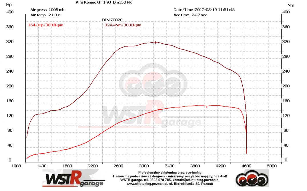

    Panowie, mam problem. W załączeniu wykres z wczorajszego hamowania Alfiny. Jak widać parametry trzyma ładnie, ale turbo za późno wstaje. Co sprawdzić w pierwszej kolejności - prosiłbym łopatologicznie
    Druga sprawa, to miałem regenerowaną turbinę tej zimy, czy jest możliwe żeby coś im nie wyszło?

    Gt powinna miec 305nm prz ok 2200. Tutaj jest w okolicach 2600.
    do kontroli zawor vgt. Jest taka mozliwosc ze podczas regeneracji turbo zle Ci ustawili zmienna geometrie lopatek turbony i dlatego jest tak.
    Zloguj alfe i sprawdz rowniez zadane i otrzymane cisnienie doladowania.
