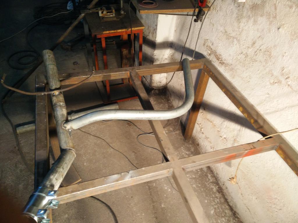

    Witajcie tak przeglądam i widzę ze dopytujecie o moje rozwiązanie, aby nakłady były jak najmniejsze robimy wszystko z rury 2cale bez końcowej puszki do tego odpowiednie i ładne końcówki i spawamy w całość, przymiarek jest w cholerę ale według mnie gra warta świeczki
    na początku pierwsze zabawy z "orurowaniem" wyglądała tak
Nazwa:	IMG_20150616_231142.jpg
Rozmiar:	97.1 KB

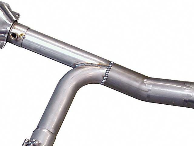

    leżało bardzo ładnie ale w końcowym efekcie aby rozdzielić równomiernie spaliny zastosowałem Y-Pipe coś na wzór tego z wejścia 2 cale na wyjścia 2x 1,5 cala

    A jak się wydech sprawuje bez końcowej puchy, nie głośny? Jaka różnica co do serii? Rurę na stronę haka wyginałeś, do czego ją mocowałeś?

    co do głośności nie ma zbytniej różnicy, mocowanie haka zostało usunięte, mocowanie zostało dorobione
