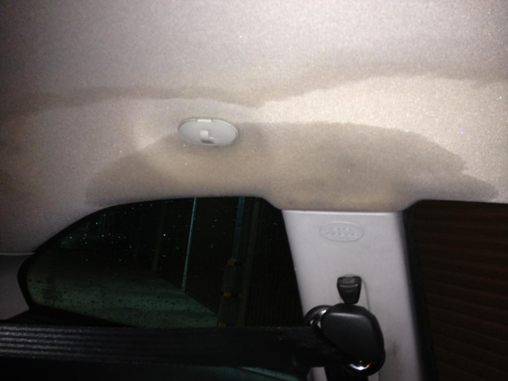

Dziś po deszczu zauważyłem coś takiego jak na zdjęciu.
Czy może ktoś z Was miał do czynienia z takim problemem dajcie znać co było nie tak.
Uprzedzę ze szyby były całkowicie domknięte.

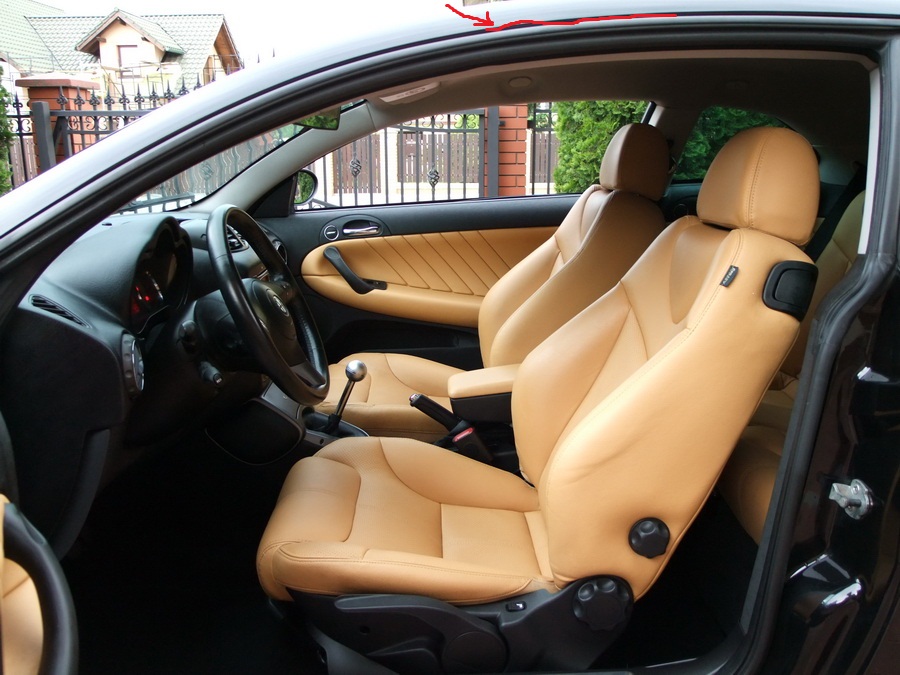

miałem podobnie ( z tym że zaciek miałem o wiele mniejszy )
podczas deszczu hulałem z dżordżem na trasie i niestety przy sporych prędkościach wepchało wodę do środka
konieczne było uszczelnienie uszczelek ( jakkolwiek głupio to brzmi :-) )
demontaż uszczelki tej plastikowej , silikon ( czy coś takiego to było ) , montaż uszczelki
od tamtej pory spokój

tylko widzę u ciebie praktycznie cały dach zamoczony ,
u mnie zaciek był tylko w okolicach szyby i na 100% wepchało przez tą uszczelkę plastikową a nie przez gumową po szybie bo szyby miałem suchutkie
Tak tez pomyślałem bo dziury w dachu nie mam ;-P
masz na myśli ta plastikowa uszczelkę na zewnątrz szyby co jest. Faktycznie jak się przyjrzałem to jest tam szczelina na łączeniach przez którą być może robi mi się takie cudo.
Aha jeszcze jak pas rozwijam to na końcu czuć ze i tam deszczówka się dostała. Wiec czeka mnie chyba całkowita rozbiórka i suszenie boku.
Masz może jakiś sposób na demontaż tej plastikowej uszczelki i boku co bym potraktował tam suszare ;-)
tak - mam na myśli tą zew. - zaznaczona na foto
