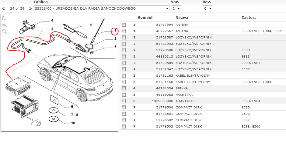

ale w GT antena jest na dachu a nie w szybie
Pokaż załącznik 70391
dobrze mówi !!! ...już kiedyś próbowałem podpowiedzieć coś na ten temat...wyciągnij lampkę oświetlenia nad tylnymi fotelami / przynajmniej taka jest w 147 / zobaczysz kable idące do anteny , jeden z nich zasila wzmacniacz antenowy / czarny pojedynczy / ..zobacz czy jest na nim zasilanie 12V.Jak już jesteś przy tych kablach to powypinaj złączki kabla antenowego..pewnie masz 3..gps gsm i antena...zobacz omomierzem czy kable mają przejście i czy nie zwierają do masy .musisz odłączyć je od radia..możesz też podmienić radio / jakieś zwykłe bez CAN / i wtedy się wszystko okaże :) , oczywiście wyjście zasilania wzm. antenowego musi być aktywne ..+12V.Dopiero wtedy będziesz wiedział na czym polega Twój problem , czy to radio , instalacja, czy antena.Ciekawostką u mnie jest np. to że mam 3 zakresową antenę od Stilo , która nie ma wzm. antenowego w podstawce.Nawigacja zgłasza błąd w instalacji antenowej ale radio gra lepiej :).Gdy założę jakiś wzm. antenowy..błąd nawigacji / systemu / gaśnie ...ale Trójki na swoim podwórku już nie mam :).
Ps. teraz widzę że ze schematu podanego przez boćka GT ma doprowadzone zasilanie wzm. antenowego wspólnym kablem antenowym / patrz rozczep ka nr. 9 na inny wtyk antenowy plus zasilanie /.Czyli antena włączona do radia..radio włączone ..to na kablu odpiętym od anteny powinieneś mieć jakieś napięcie zasilające wzm.Włóż tam kaiś kawałek przewodu i zobacz czy będzie lepiej..jak tak ..to antena
