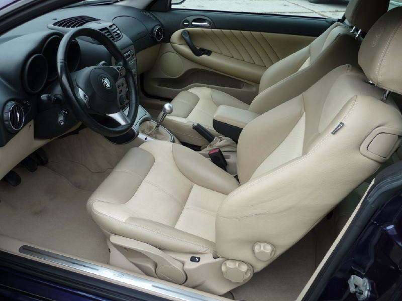

Może nie rozumiem o co Ci chodzi, ale wrzucam fotki włączników on/off.

jest tylko włącznik on/off tak jak pisano wyżej, znajdujący się w plastiku "maskownicy", i tak (fotel kierowcy) po lewej stronie przy siedzisku, (fotel pasażera) po prawej stronie siedziska.
na tym zdjęciu widać ten włącznik (w kolorze czarnym).

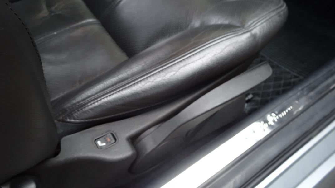

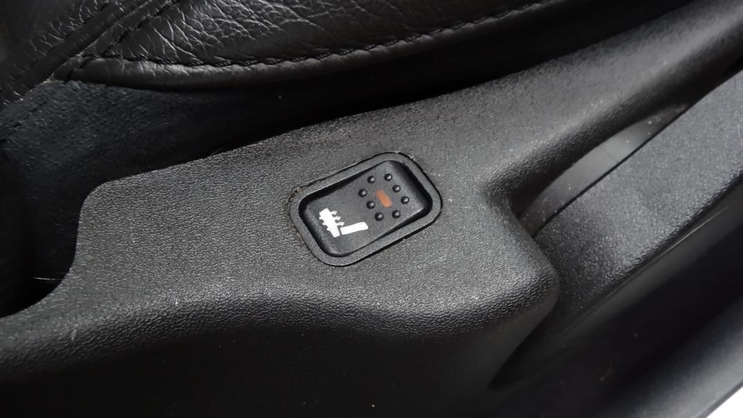

Dokładnie tak jak koledzy pisza- w GT nie ma żadnej regulacji temperatury foteli czy intensywności ich nagrzewania, po prostu po pewnym czasie wyłączasz ogrzewanie foteli, bo tak jak było za zimno w 4 litery, tak robi się za ciepło :P fotele nagrzewają się dość szybko, pierwszy efekt czuć po jakiejś minucie- dwóch. Dam jeszcze fotki jak wygląda przycisk z czarną skórą. Zdecydowanie mniej rzuca się w oczy. Pierwsze zdjęcie przestawia fotel od strony kierowcy, drugie od strony pasażera,a na ostatnim zdjęciu masz nawet włączone ogrzewanie (taka mała, pomarańczowa lampka mało widoczna w świetle dziennym) także od strony pasażera:)
