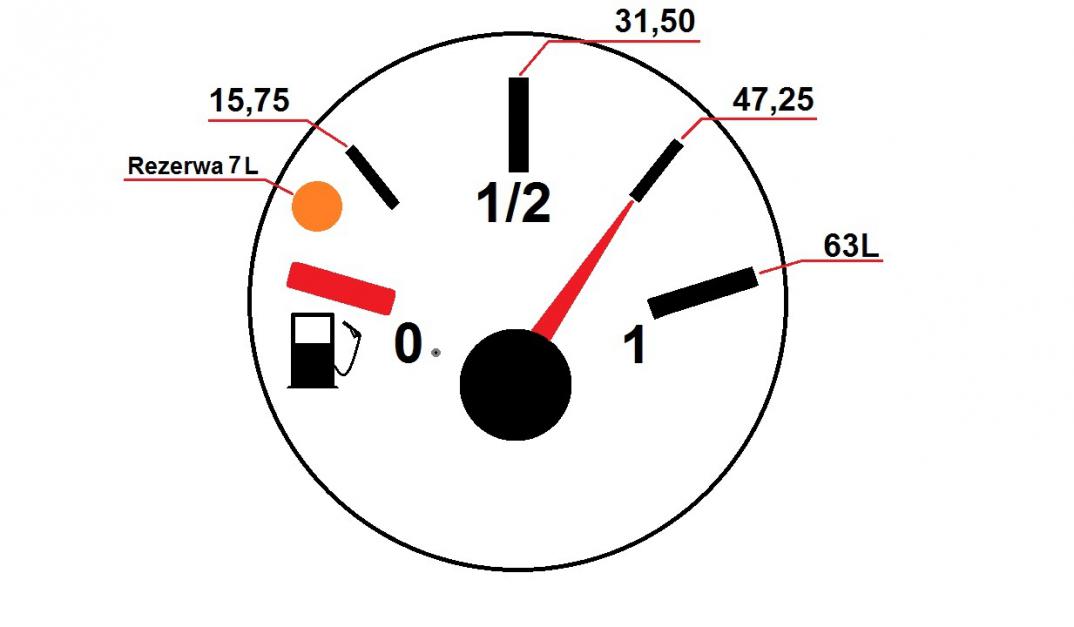

    Był kiedyś obrazek wskaźnika na forum z przypisanymi wartościami przy kreskach. Mogę tylko powiedzieć, że ostatni jak zapaliła mi się lampa rezerwy podjechałem na stację paliw, wlałem za 100PLN ~16,5l ON i wskazówka powędrowała za pierwszą kreskę
    Na przykładzie 156 wygląda to tak:
Nazwa:	wskaźnik paliwa.jpg
Rozmiar:	38.3 KB
    W 147/GT tych kresek jest więcej, więc podział będzie inny. Może znajdzie się ktoś, kto ma taki obrazek odnoszący się do 147/GT

    Cytat Napisał malin2k5 Zobacz post
    no dokładnie o to pytam... właśnie w GT jest ich co najmniej 2 razy więcej, coś koło 8 tych przedziałów chyba, nie pamiętam teraz dokładnie
