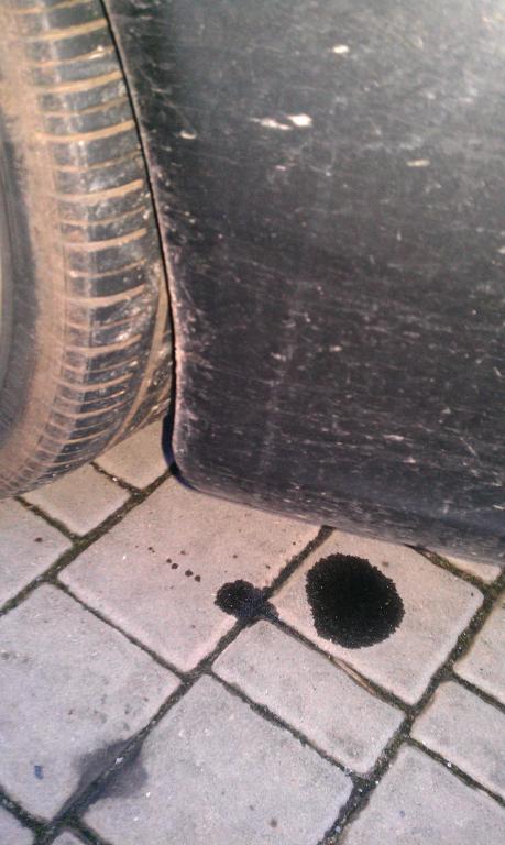

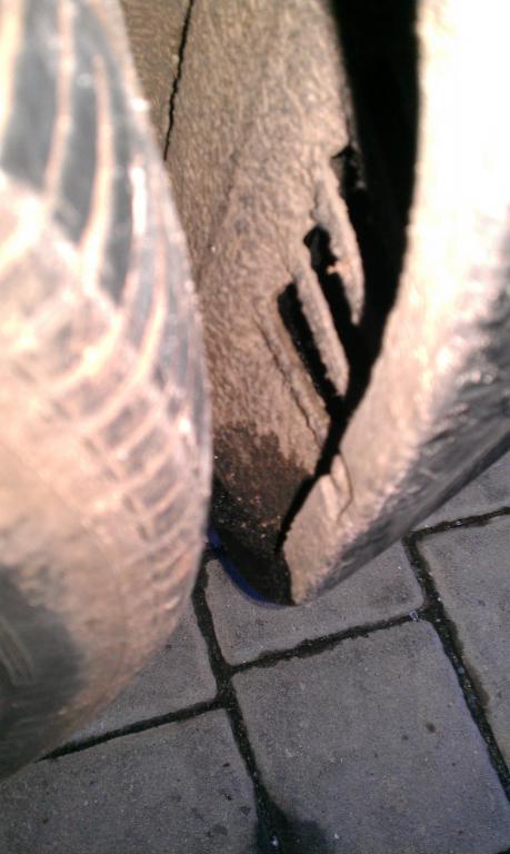

Koledzy, Alfa mi przecieka! Po przestudiowaniu istniejących tematów domyślam się, że może to być wężyk od wspomagania albo chłodnicy, tylko czy dawały by aż tak czarny, oleisty wyciek? Cieknie jej z nadkola (błotnika) lewy przód, zaraz przy kole. Zdjęcia prezentują wyciek po 8h stania.
Auto na podnosnik i szukac, to moze byc wiele rzeczy, po dole zderzaka moze tylko plynac, a wyciek moze pochodzic z odleglej okolicy. Wez to na palec i powachaj, sprobuj ocenic, czy to olej przekladniowy, silnikowy, etc.

Jak diesel to Ci cieknie z chłodnicy oleju. Możemy puki co gdybać ...
Sądząc po kolorze jest to olej silnikowy,płyn do wspomagania jest czerwony a na płyn chłodniczy też to nie wygląda,a tylko kanał i lampa rozwiąże Twój problem.

Oczywiście chodzi o prawy przód (strona pasażera) tak jak pokazują zdjęcia. A silnik to 1,9 JTD.

Podniosłem auto podnośnikiem i jedyne co udało mi się dojrzeć, to małą chłodniczkę zaraz za nadkolem. Wężyk/rurka odchodzący od spodu tej chłodniczki jest ubabrany olejem. Także zakładam, że to to.
Dzięki za pomoc. Teraz tylko ściągnąć zderzak i/lub nadkole i dorwać się do sedna sprawy.
