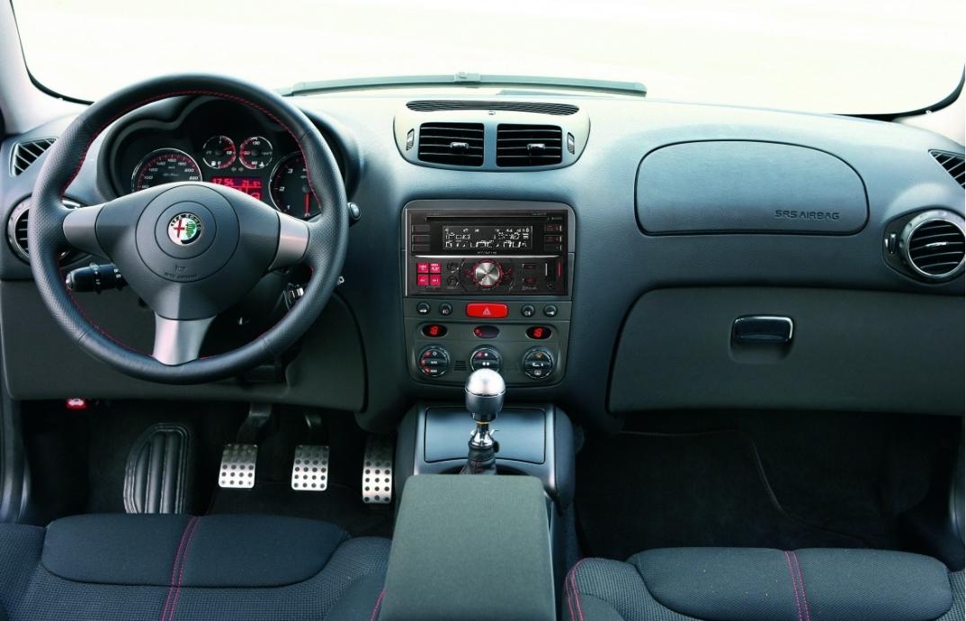

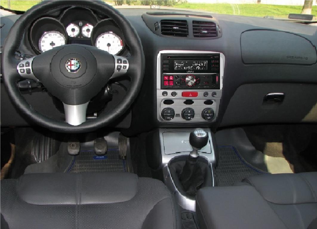

Zastanawiam się nad poprawieniem trochę audio. Radio jest jednym z najsłabszych ogniw w całym systemie. Tylko, że niewiem czy zniosę widok dokładanego radia na desce. Z założenia 1 dinowe radia odpadają widziałem chyba tylko raz clariona który dobrze wyglądał. Navi/dvd mnie kompletnie nie interesuje. Zależy mi na tym,żeby dobrze grało i wyglądało. Rzucił mi się w czy alpine http://allegro.pl/alpine-cde-w235bt-wyjatkowe-2din-extra-5-gratisow-i2879295931.html i zastanawiam się jak to będzie wyglądało.
W dodatku co muszę dokupić żeby podłączyć radio do sterowania w kierownicy oraz z wyświetlaczem w zegarach?
Poniżej prymitywna wizualizacja tego pomysłu:
Pokaż załącznik 80566Pokaż załącznik 80567
