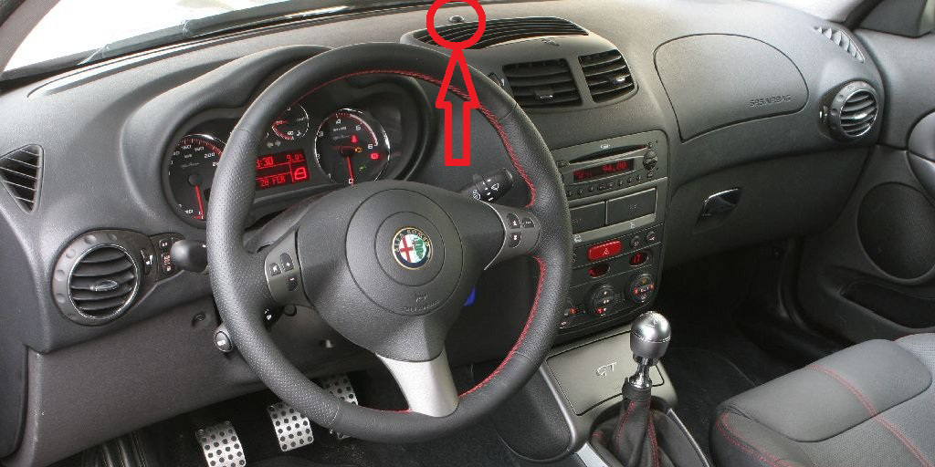

Witam,
Ilekroć siedzę za kierownica patrze na to coś zaznaczone na zdjęciu i zastanawiam się jakie zadanie ma spełniać.
Czy jest ktoś kto wie i wyjaśni mi co to za ustrojstwo wpatruje się w świat spod szyby?

Jest on potrzebny dla climatronica aby okreslic kierunek i moc nagrzewania sie auta przez slonce.

jaboleq i drift- gdzie tak pisze ?
skąd takie info macie ?
Podłącz sobie klimę do FES, wejdź w parametry i sobie popatrz jak ładnie mierzy nasłonecznienie lewa i prawa strona (zasłaniaj ręką i będzie spadać parametr).
Poszperaj troszkę informacji o climatronicu i dojdziesz sam do wniosków :)
OPIS OGÓLNYSamochód wyposażony jest w dwustrefowy system klimatyzacji sterowany centralką elektroniczną, która reguluje oddzielnie temperaturę powietrza po stronie kierowcy i po stronie pasażera. Aby kontrola temperatury w obu strefach samochodu była optymalna, w układzie zastosowano czujnik zewnętrzny, czujnik wewnętrzny i czujnik promieniowania słonecznego dwustrefowy.
Zewnętrzny - lusterko
Wewnętrzny - krateczka
Promieniowania - owy cycek deski :)
Z forum i np.:

zdejmowałem deski w kilku GT i w każdej przewód od tego czujnika sobie zwisał nigdzie nie podłączony

ej.. no dobra fajnie się coś nowego o swojej belli dowiedzieć.. a jak ja mam klimę manual to ten "cycek" spełnia jakąś funkcję nadal :D ?
