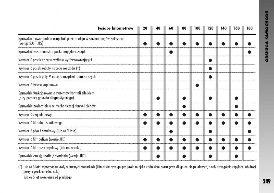

    Witam.
    Czy posiada ktoś spis/skan rzeczy robionych wraz z przebiegami kolejnych przeglądów? Co ile zmienia się olej, na jakim przeglądzie zmienia się które filtry itd. Interesuje mnie konkretnie do GT 1.9JTD, ale pewnie od analogicznego 147 i może innych też się nada.
    Pozdrawiam

    Na przyszłość polecam zaprzyjaźnić się z instrukcją
    http://aftersales.fiat.com/elum/Mode...part_number=#1
Nazwa:	83_125_ALFAGT_603.60.929_PL_01_01.05_L_LG_Page_1.jpg
Rozmiar:	153.3 KB
ID:	92059   Kliknij obrazek, aby uzyskać większą wersję

    Oczywiście... Dzięki.
