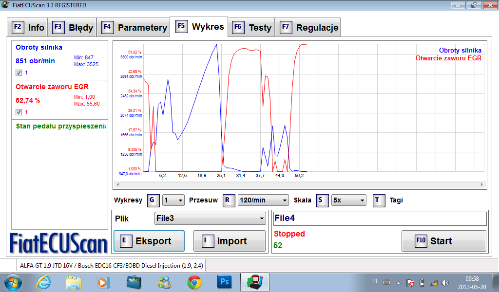

Przy teście FESem ruch jest, dynamiczny w jedną stronę, mniej w drugą, więc podciśnienie jest.
Chyba kupie zawór po prostu i wymienię, a w razie czego sprzedam po kosztach, z tego co widzę, nie będzie problemu z chętnym...
Chodzi Ci o overboost i o odsprzedaż mi? Ja sam wymieniałem niepotrzebnie najwyraźniej, bo mechanik tym razem źle zdiagnozował:P
turbinę najprawdopodobniej wyślę do Wrocławia i zobaczymy co oni zdiagnozują.
Nie myślałem konkretnie o nikim, widzę, że wiele osób ma z tym problem. Po prostu nie chcę wywalać na to kasy niepotrzebnie, a zawór mam klejony i nie chcę go "rozbabrać". Jak widać mam problem z dokładnym zdiagnozowaniem usterki, ale podciśnienie (jak wyżej) i turbo wykluczam(EGR rozebrałem - syfu nie było w ogóle, tylko nalot z sadzy, auto 70kkm przebiegu).
