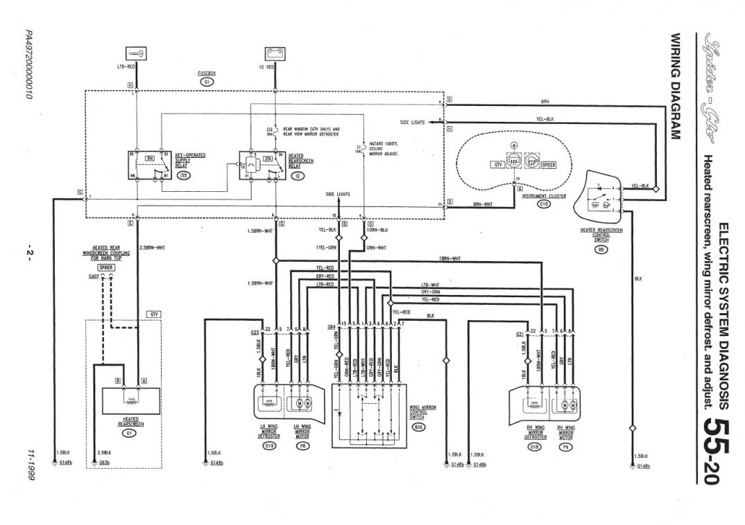

Czy ktoś z forumowiczów mógłby mi pomóc w lokalizacji przekaźnika ogrzewania tylnej szyby w GTV 96r 2.0 TS ??
Od kilku dni walczę z ogrzewaniem szyby w GTV-ce żony lecz bezskutecznie. Bezpieczniki sprawdzone totalnie wszystkie jakie znalazłem w samochodzie.
Kontrolka ogrzewania nie zapala się na desce rozdzielczej, przycisk sprawdzony - jest ok. Poza ogrzewaniem tylnej szyby totalnie wszystko działa poprawnie.
