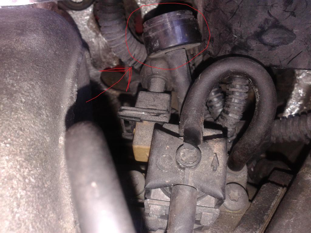

    Witam koledzy, przestudiowawszy juz wszystkie tematy na forum dotyczące mojego problemu.Ale nie znalazłem odpowiedzi... Mam problem z hamulcami,
    Wymieniłem płyn, odpowietrzyłem hamulce.Klocki tarcze są ok.
    Ale pedał gdy hamuje to twardnieje mi od polowy.
    I trzeba mocno depnac zeby kola stanely.
    Mechanik poweidzial żeby sprawdzić podciśnienie i zawór ale wszystkie węże są ok.
    Jest mozliwosc czy ten zawór i pompa dziala prawidlowo?
    Nie chce oddawać do mechanika bo nawet nie sprawdzi i od razu powie zęby wymenic pompę.
    Ale podczas szukania przy silniku trafilem na cos takiego. Moze mi ktos powiedzieć co to jest ? bo moze cos sie odpielo Slinik to 2.0 TS 96r.

    Ale podczas szukania przy silniku trafilem na cos takiego. Moze mi ktos powiedzieć co to jest ? bo moze cos sie odpielo Slinik to 2.0 TS 96r.[/QUOTE]
    Mam to również nie podpięte

    To nie jest wtyczka od kompa pod ABS?? U GTV przed liftem wtyczka do kompa, do poduszek i do ABS'U są osobno
    W każdym razie jakby kolega potrzebował serva/pompy bądź pompy ABS to zapraszam na PW bo mam właśnie części po mojej Gtvce z 2.0 TS więc będzie pasować na luzie

    To jest elektrozawór sterujący EGR'em (recylkulacją spalin - wymysł ekologów - tylko niektóre silniki 2.0TS do 1997 roku).
