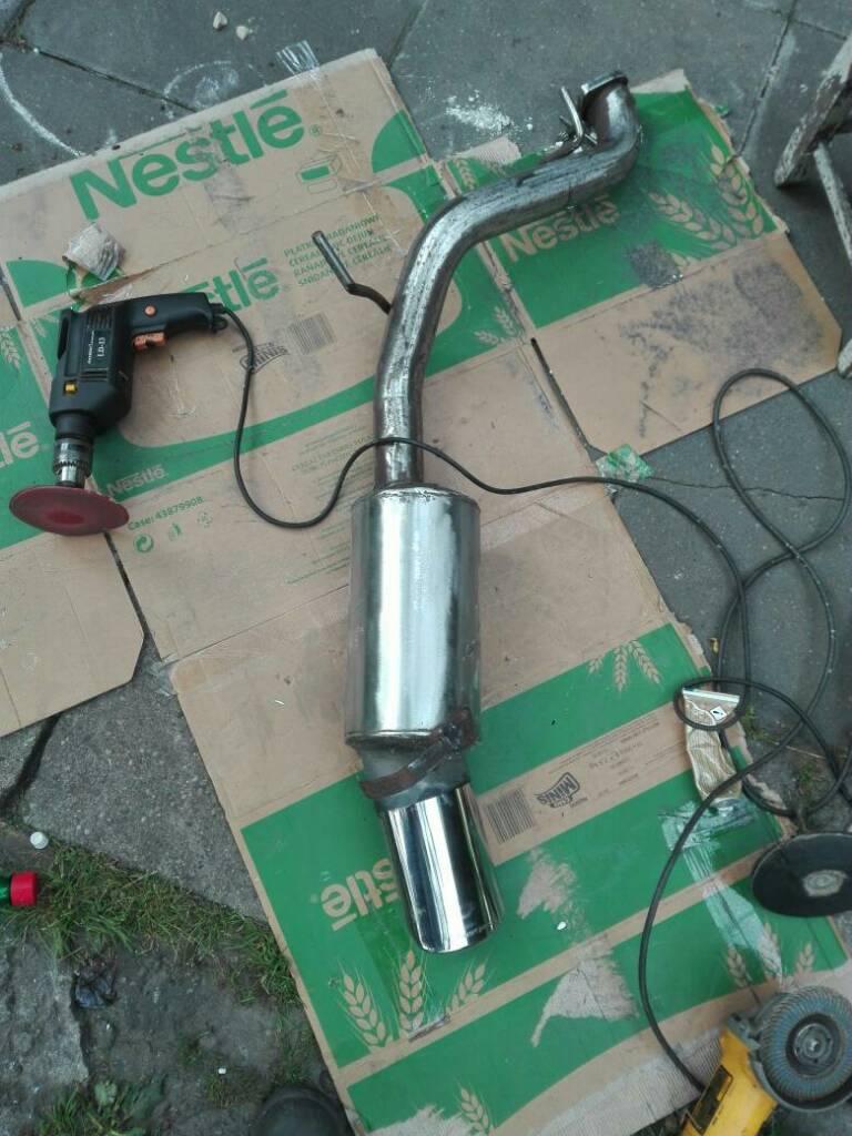

Ja kupiłem uzywke Supersprinta bo był za psie pieniądze i w TSie sie zawiodłem. Jednak chyba nie samym tłumikiem a chyba ukladem wydechowym Spidera. Ja rozumie ze jak zostały makaronom nadstany na magazynie i żal było wyrzucic to wcisneli do GTV / Spidera. Pierwszy raz widzę zeby w aucie po kacie było 5 tłumików. Po odpieciu tylnej sekcji ( 2 ostatnie tłumiki ) juz wiedziałem ,że bedzie lipa bo minimalnie zwiększył się hałas wiec dodatkowy nawet sportowy tłumik mógł tylko pogorszyc ten minimalny efekt. Niby jest mikro basik ale slyszalny na wolnych lub w zakresie 1500-2000 pod obciążeniem. Moim zdaniem trzeba jeszcze cos wywalić ( albo 3ci od tyłu albo jeden za katem ) . Testy w krótce.
PS . Smieszy mnie cena " Ragazzon DTM " czyli kawałek rury z koncowką za 1799pln. Ten Supersprint wypatrzyłem na necie nowy za ok 3400pln i chyba bym sie powiesił jakbym takiego kupił przy takim efekcie. Lepiej wyspawać z rury i 2 kolanek przelot od flanszy do tyłu i dac koncowke na to . Efekt podobny a koszt max 300pln na zwyklej rurze wydechowej.

Matko Boska gdzie ci się pięć tłumików zmieściło? Miałeś dołożony duplex z tłumików? Fabrycznie były 3 i kat.
u mnie są fabrycznie 4
No co wy? Po ktoryms tam roku z powodu kolejnych norm emisji Euro . Jest tak , ze są dwa katy na kolektorze , potem chyba jeszcze jeden kat i za nim tlumik srodkowy i faktycznie 3 tylne tlumiki czyli niby 4. No ale za katalizatorami za kolektorem jest jeszcze jeden i to mnie zmyliło. Nie zmienia to faktu ze to i tak za dużo

Sprawdziłem schematy i faktycznie TwinSparki miały jeszcze jeden na prostej rurze za katem. Trzylitrówki ph2 go nie miały.
Wydech Supersprinta troche pojezdził na aucie i jest deczko lepiej ( musiał długo leżeć w polu ). Jednak jest on jakby to ująć? Zestrojony tak zeby w trasie przy wyższych obrotach było prawie jak ori czyli bez meczenia uszu. Po mieście w zakresie obrotow 1500-2500 jest miły pomruk . Co prawda dla mnie i tak jest zbyt mało agresywnie ale co by nie było to się poprawiło
