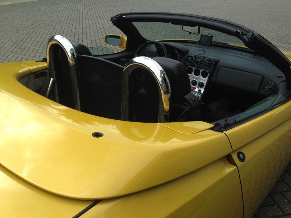

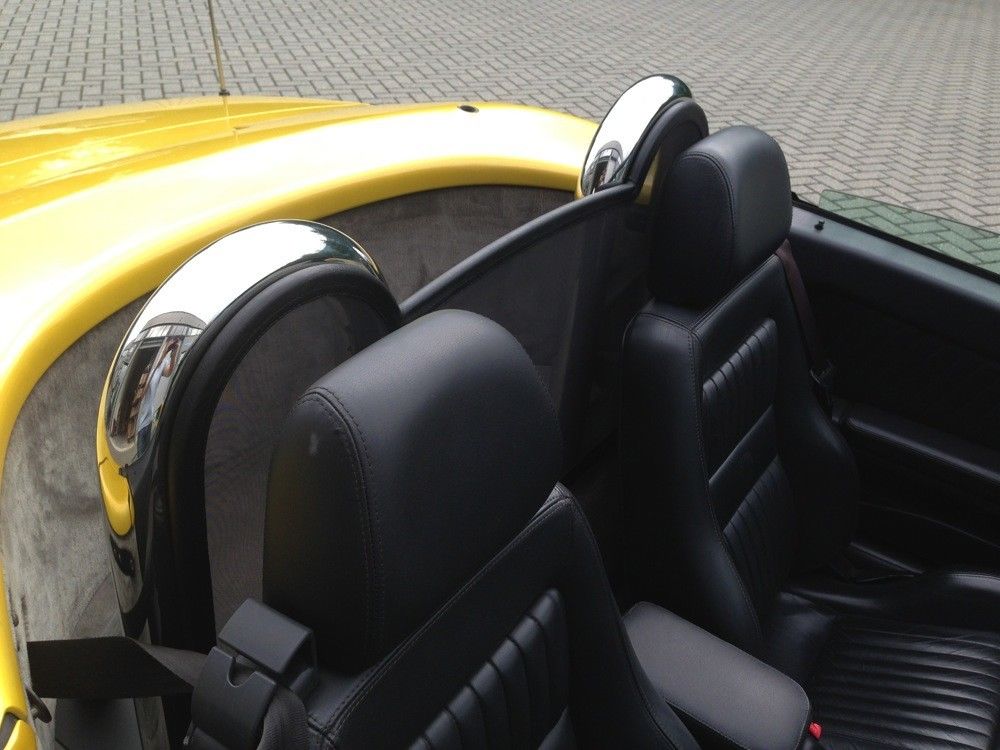

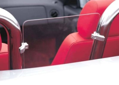

    jakby ktoś chciał to mogę pokazać jak wygląda wariacja zendera w tym temacie... na żywo jest nawet lepiej niz w katalogu

    Ale żeście dali pomysł na windshota do relingow. Ta plexa w tym zenderze jest genialna. Ani to nie przeszkadza ani nic nie zasłania. Wykonanie tego wyjdzie tyle co dwa czteropaki . Dzięki panowie. Ten od Pietrygi nie jest zły ale sterczaca tarcza z naciagnietą rajstopą damską mi srednio podchodziła a to rozwiazanie jest praktycznie niezauważalne. Kliknij obrazek, aby uzyskać większą wersję

    Nie widziałem ale zerknę na ceny bo chyba potanialy. Widzę że IceMan cieszyl sie ze za ponad 900kupił a teraz większość windshotow Pietryga ma po 400/500pln. Taką plexe z uchwytami to ja sobie zrobie u kolegi pewnie za 1/5 tego co jest u Pietrygi

    Z tym ze pamiętajcie ze to rozwiązanie, choć estetycznie, ma funkcjonalność mocno ograniczona - wiatr nie hula w kabinie tylko poprzez szparę miedzy fotelami. Dlatego windschotty są zwykle o wiele większe - i jak w przypadku tego "pietrygowego" obejmują cale pałąki
    Czasem, owszem, ktoś rozgarnięty o tym pomyślał już na etapie projektu i w niektórych modelach ukształtowanie karoserii umożliwia funkcjonalne zastosowanie takiego małego windschotta - ale tak nie jest w przypadku naszych spiderów.

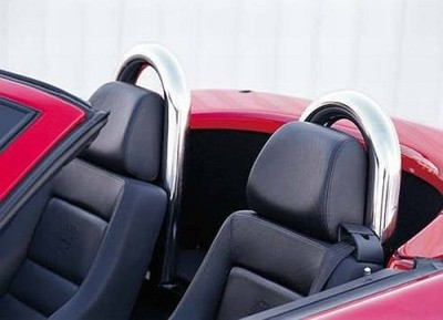

    Na marginesie, istnieje jeszcze taka opcja, ktora wyglada niezle (to nie moje auto, jakby co )

    Luckie to jest ten od Pietrygi. Jak kupowałem tego Spidera to gość zarzekał sie ze miał ten windshot ale nie wie gdzie go wsadził i... do dzis chyba nie znalazł . No zobaczymy, spróbuje wymodzic z tej plexy bo po prostu lepiej mi to pasuje . Patrzac na ten od Pietrygi to az wierzyc sie nie chce że jako całość mniej puszcza wichru na głowę. On tylko zachodzi za rury gdzie i tak zasłonięte są zagłówkami. No ale tez nie twierdze ,że tak nie jest. Obadamy

    Dobra , plexa będzie na dniach wycieta. Teraz szukam uchwytów. Macie jakies pomysły? Znalazłem tylko w sklepie z okuciami meblowymi takie jak na foto i bym je ewentualnie przerobił na krótsze .

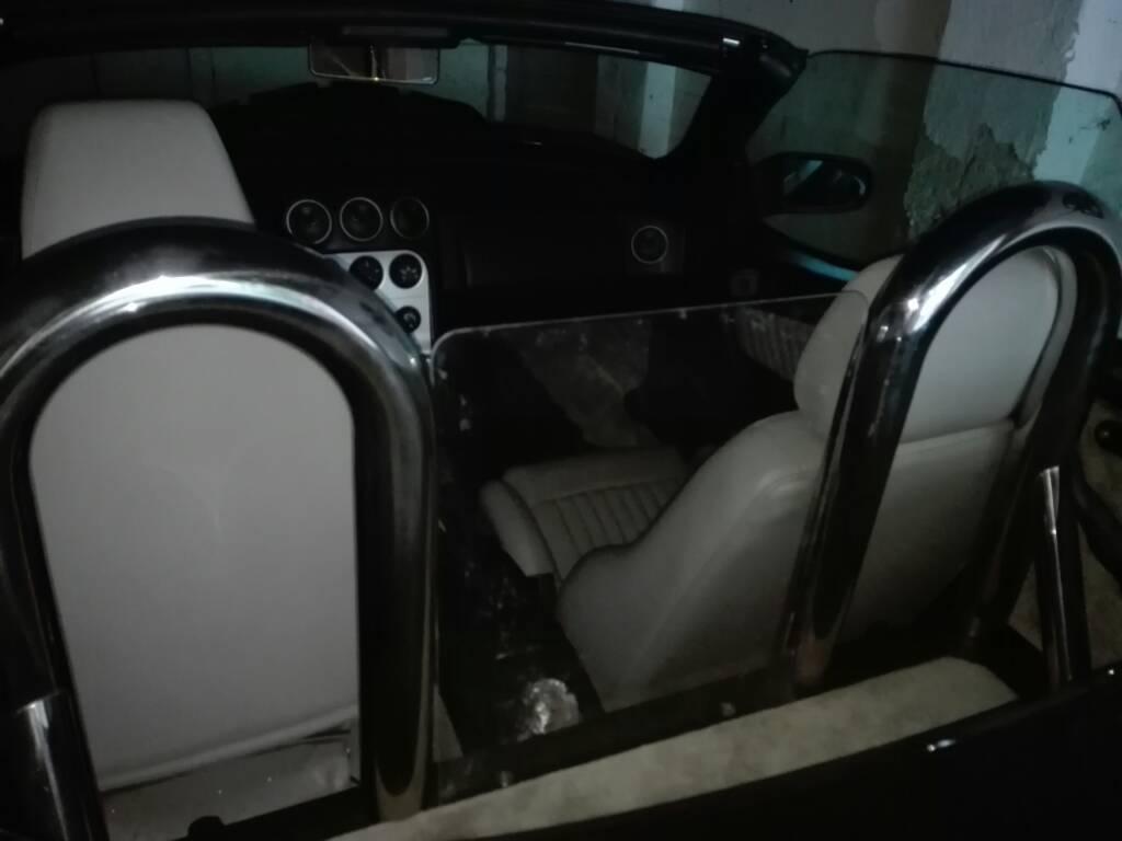

    Tak na szybko. Postępy są. Pietryga wersja low budget. Jeszcze mocowania z OBI i bedzie malina. Plexi wycięte , sfazowane recznie boki zeby ostre nie były. Będzie po świętach gotowy to zrobie fotki. Koszta smieszne wyjdą

    Wyglada nieźle!
