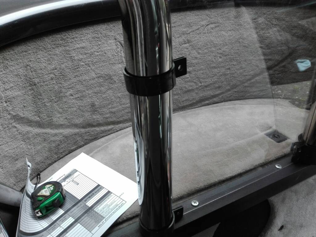

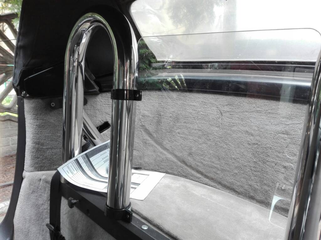

    #Luckie myślę ,że nie będzie źle. Uchwyty dobrane. Teraz myślę czy je ciąć w pół czy zostawić całe i skręcić do rur . Boje się że jak rozpołowie zeby wsuwać całość od góry to jednak straci sie sztywność i moze wibrowac plexa albo pod naporem powietrza wypaść. Pierwszą testową wersję zrobie chyba jednak z całym uchwytem . Zobaczymy jak to sie bedzie sprawować. Idę rzezbić. Recenzja wkrótce . Kliknij obrazek, aby uzyskać większą wersję

    03 2011
    Bytom
    3,888
    Cytat Napisał luckie Zobacz post
    Planujesz te uchwyty w chrom pomalować? Wtedy myślę nie będą się specjalnie rzucały w oczy.
    Nie zastanawiałem się nad tym bo przy czarnym aucie i czarnym spodzie rur zle to nie wygląda. Jedyny problem to teraz dokupic jakies sensowne sruby czy motylki zeby sie tak nie rzucały w oczy. Na razie załozyłem to co pod ręką było. Po jeździe testowej będę kombinował co tam dać. Myślę nawet nad jakimis plastikowymi spinkami gdyz nie potrzeba duzej siły sciskowej bo na wewnętrzną stronę obejm przykleiłem uszczelkę gumową do okien i trzyma się to w pozycji nawet gdy śruby nie skręcone.
