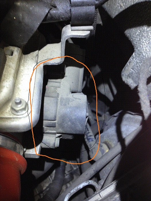

panowie,
czy to ustrojstwo na zdjęciu, zlokalizowane przy przepustnicy, tuż przy grodzi oddzielającej komorę silnika od kabiny to silnik krokowy?
zamierzam go trochę reanimować (przeczyścić), i dobrze byłoby wiedzieć, że zabieram się za właściwą
attachment.php
część :)

tak to jest to (mocowany na 3 śruby)

Masz linkę, czy elektryczną przepustnicę?
W mojej Gtv z linką, silnik krokowy jest w formie zaworu na kanale omijającym przepustnicę, a od ściany grodziowej jest czujnik położenia przepustnicy.

Kolega kudlaty_bytom dobrze mówi - ze zdjęcia wynika, że masz sterowanie przepustnicą za pomocą linki gazu.
To na zdjęciu to jest potencjometr położenia przepustnicy a silnik krokowy biegu jałowego jest wyżej nad przepustnicą i wygląda tak: http://allegro.pl/alfa-romeo-gtv-spider-2-0-16v-silnik-krokowy-wrc-i5075469829.html

Też mam sterowanie linką i na przepustnicy mam to co widać na zdjęciu w poście #1 - do dzisiaj byłem święcie przekonany, ze jest to silnik krokowy. Nawet kiedy kupowałem inny to zawsze nazywało się toto albo silnik krokowy lub nastawnik biegu jałowego. Nie zauważyłem niczego innego w okolicy przepustnicy. Poza tym, tak się zastanawiam, jeżeli jest sterowanie linka to po jakiego grzyba jeszcze potencjometr położenia przepustnicy?
Choćby po to, żeby komputer wiedział, kiedy uruchomić krokowca.

Kolego MG-Fan, całe zamieszanie na temat "silnika krokowego" wynika z tego, że trzeba podać typ silnika (rok produkcji).
Silniki 2.0TS (1970 cm3) w Gtv były praktycznie trzy:
- do roku 1997 silnik AR 16201 (150 KM) sterownik ME 2.10.3 i później ME 2.10.4 - przepustnica sterowana linką, osobny silnik krokowy biegu jałowego, osobny potencjometr położenia przepustnicy;
- od końca 1997 do 2000 silnik AR 32301 (155 KM) sterowniki ME 1.5.5 - przepustnica sterowana linką, silnik krokowy biegu jałowego i potencjometr przepustnicy zintegrowany w jednej obudowie (tak chyba jest u Ciebie);
- od 2000 roku silnik AR 32310 (150 KM) sterownik ME 7.3.1 (EUR 3) - przepustnica sterowana elektronicznie.

czyli to "paskudztwo" z pierwszego zdjęcia to będzie to.
