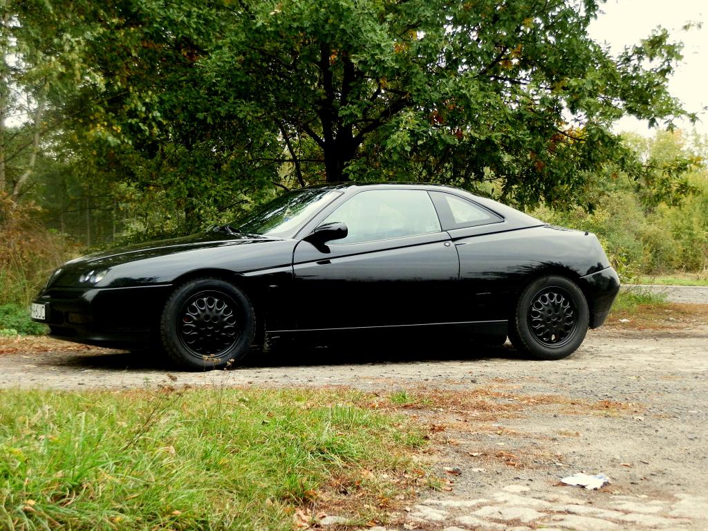

Ja Zalozylem Jamexy czy mts przod -40 tyl -30 i przod whje do gory w ch.. A ttl ladnie siadl, tylko dobija strasznie tyl na wybojach mimo nowych amorow, i wlasnie nie wiem co z przodem zrobic
Odswiezam temat . Ogladajac oferty sprężyn obniżających zastanawia mnie dziwny podział u producenta Jamex. O ile np. MTS ma podział na 1,8ts-2,0ts oraz 2,0v6-3,0-3,2 czyli logiczny tak Jamex ma 2,0ts-2,0v6 oraz 1,8ts-3,0-3,2. Przecież 1,8 i 2,0ts to praktycznie to samo wiec skąd taki podział? Rozważam Jamexy z racji najniższego obniżenia tj. 45/30 ale mam opór związany z takim podziałem żeby potem dziwnie nie siadlo. Eibach odpada ze swoimi 20mm. Posiadam Spidera 2,0ts

W związku z ciszą na planie zamówiłem na pałę Jamexy -45mm/-30mm. Zobaczymy jak Spider usiądzie. Cena smieszna a chodzi mi głównie o jak najnizsze obnizenie

Witam, a czy ma ktos doswiadczenie z Eibachem polaczanym z 17" telefonami? Wszystko ladnie siedzi i nic nie ociera?
Na wiosne planuje zamontowac telefony i prawdopodobnie tez wymienie amortyzatory, poki jeszcze da sie sensownie kupic (u mnie sa ciagle fabryczne i o dziwo nadal sprawne) - przy okazji delikatne obnizenie sprezynami Eibacha moglbym rozwazyc.
