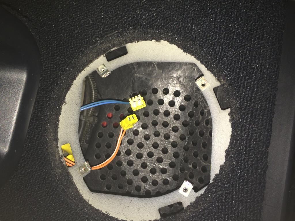

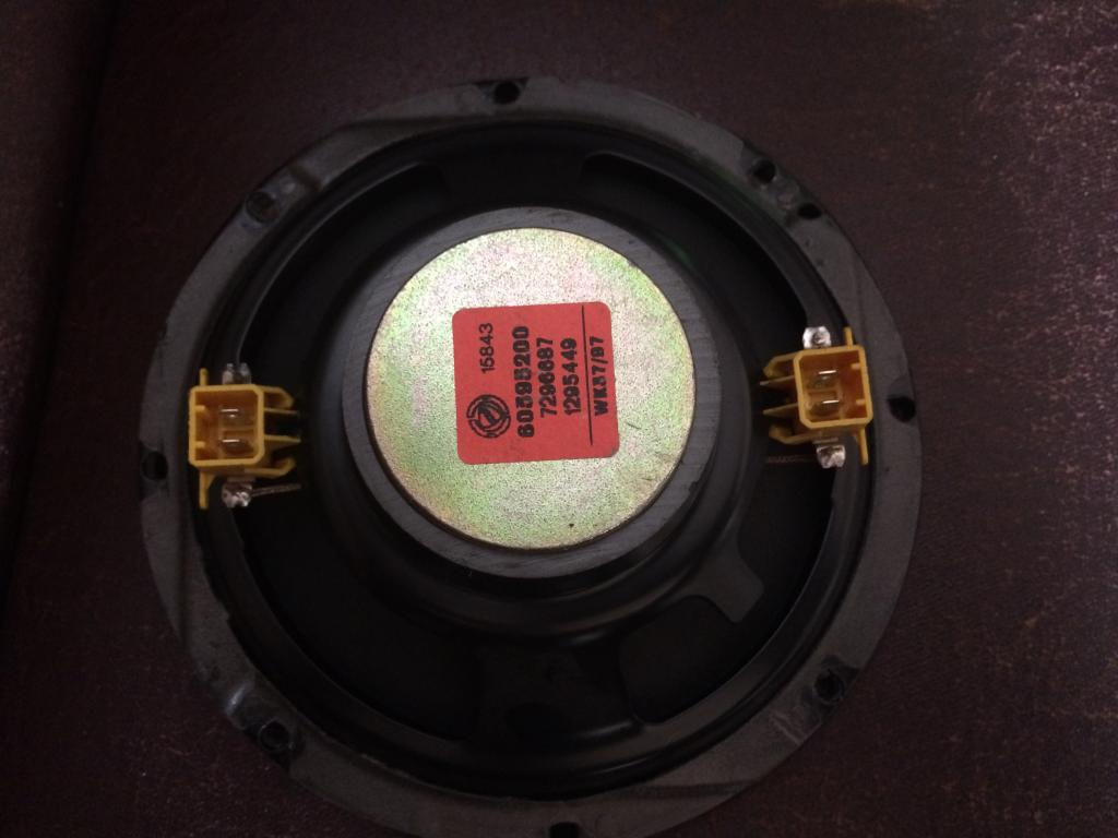

    Zabrałem się za przeróbkę seryjnego audio w swoim Spiderze. Zamówiłem tzw. redukcje do głośników, aby nie ciąć seryjnych kabli. Jedyny problem jaki natknąłem się to midbass za fotelami. Z wiązki wychodzą dwie wtyczki (foto nr 1) i dwa wejścia ma mizerny głośnik seryjny. Chcę w jego miejsce włożyć Pyle 165mm, jednak ma on tylko jedno wejście i nawet przy zastosowaniu redukcji jedno gniazdo będzie niezagospodarowane. Czy ktoś wie jak rozwiązać ten problem. Z góry dziękuję za podpowiedzi i rozwiązania.

    On jest stereo i ma dwa kanały.
    Musisz mieć 'podwójny' głośnik w jednym jak oryginał, albo w jakiś magiczny sposób założyć dwa

    kudlaty_bytom dziękuję za szybką odpowiedź. Chyba założę drugi głośnik, gdzieś w środku. Pozdrawiam.

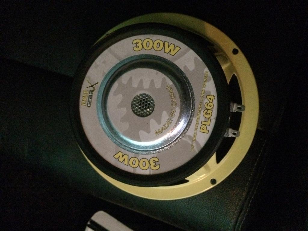

    Sprawdziłem na allegro, nie ma dwukanałowych (stereo) 165mm, chyba że sufitowe (do łazienek lub łodzi). Choć i one chyba też nie za bardzo dadzą radę, bo mają po 8 omów na kanał. Myślę, że dokupię "skrzynkę" i schowku za fotelami dołożę drugi głośnik (tylko nie wiem czy radio to wszystko uciągnie (4 x 50W Alpine CDE-180R)

    ja wymieniłem na lepszy i większy chyba 200 głośnik z jednym kanałem i też gra a drugie wejscie zostało wolne

    PS. Pośpieszyłem się i w miejsce seryjnego stereo 165mm kupiłem midbass jedenokanałowy 165mm Pyle PGL64 ,więc może pójdę za przykładem jaromag77 i na chwilę wrzucę na jeden kanał i zobaczę jak gra :-)
