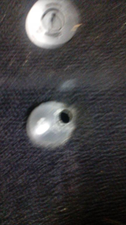

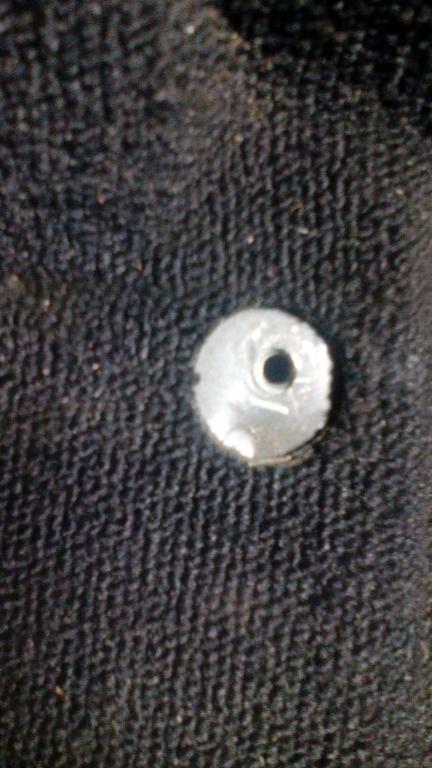

Ktoś spotkał się z podobnym problemem, jak ten na załączonym zdjęciu i wie jak to naprawić, albo ma jakiekolwiek pomysły jak się za to zabrać? Bo mnie niestety nic nie przychodzi do głowy.
Pierwsza fotka to uszkodzone mocowanie (odpadła nakrętka, która pozwala na przykręcenie fotela), druga to mocowanie bez uszkodzeń.

Myślę że można było by tam wkręcić tuleje gwintowaną samogwintyjacą o odpowieniej średnicy wewnętrznej i zewnętrznej. Myślę że bez problemu cos da sie dobrać.
Wysłane z mojego LG-D855 przy użyciu Tapatalka
Rozwiercić i dać stalową nitonakrętkę o tym samym gwincie jak oryginał i viola ;-)
Parę chwil roboty i fotel przykręcony.
