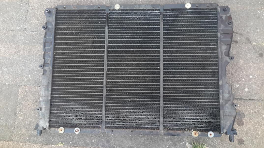

jesienią na gorącym silniku był niewielki wyciek, po zimie po rozgrzaniu chłodnica nieszczelność się powiększyła i zaczęła cieknąć cały czas na zimnym i na ciepłym
operacja wymiany chłodnicy rozpoczęta - postawiłem na opcję ze zdjęciem przedniego zderzaka bo i tak chciałem go ściągnąć bo potrzebował regulacji, nie ma z tym wiele roboty u mnie tylko śruby te pod lampami były mocno oporne ale jakoś poszły, potem wiatrak poszedł górą, a chłodnica po uniesieniu auta wyszła dołem. Auto musi chwilę poczekać na wsadzenie nowej bo chcę przy tej okazji odmalować blachę która jest pod chłodnicą, tą nad chłodnicą też i do kompletu obudowę wiatraka - chyba najlepiej będzie dać to do lakierowania proszkowego?

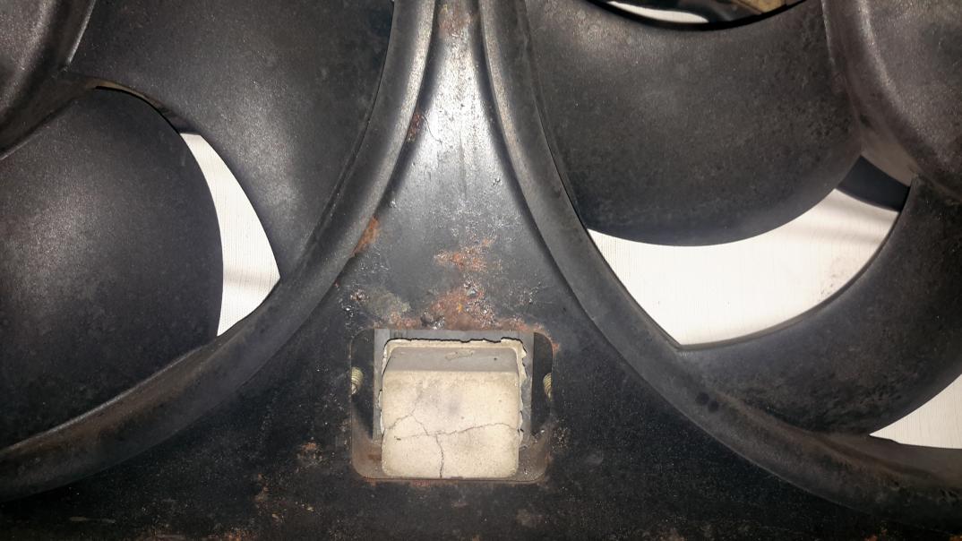

dodam że Nissens ma fabryczny korek gdyby nie było potrzeby montowania czujnika w chłodnicy
Ostatnia edycja:
Możesz zrobić zdjęcie górnej krawędzi chłodnicy od góry?
