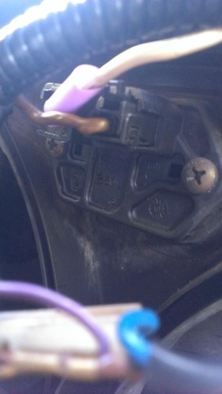

    Bez paniki, po jedynym krótkim zagrzaniu do 130 HGF-a na pewno nie ma Co do węża na silikonie, to wszystkie powinny być połączone ze zbiorniczkiem opaską zaciskową, chyba że chodzi Ci o wężyk przymocowany do korka - on tam za dużo funkcji nie pełni, ot takie odprowadzenie płynu. Korek na pewno wymień, koszt nieduży a napsuć może sporo.
    Co do tych włączników, to szczerze, nie wiem o które Ci chodzi

Nazwa:	IMAG0096.jpg
Rozmiar:	28.5 KB
ID:	202905Oto zdjecie tego górnego, który w ogóle nie był podłączony, na szybko zakułem i wpiąłem. Zaraz jade sprawdzać...najwyzej bede miał manele do gtv w dziale Giełda
Nazwa:	IMAG0096.jpg
Rozmiar:	28.5 KB
