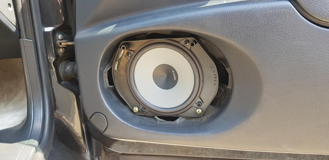

    Ja rozwiązałem już ten problem...Kupiłem zestaw hertza uno k-130 ,dokupiłem dystanse i wszystko ładnie weszło we fabryczny otwór.Bez żadnych przeróbek.Wykorzystalem z tego zestawu tylko woofery (nie ruszałem alfowskich cykaczy) . Gra to naprawdę przyzwoicie,o niebo lepiej od fabryki.
    Załącznik 246176
    fabryczna maskownica na to pasuje?

    Ja wlozylem odseparowany zestaw Hertza. Ale zamiast elips kupilem okragle woofery i zastosowalem adaptery. Gra bardzo ładnie i czysto. Ogólnie to jest bida z dobraniem sobie fajnych glosnikow o rozmiarze 5x7. Bo jest maly wybor.
    kupowałeś Hertz DSK130.3 ?

    Cytat Napisał kar78 Zobacz post
    Tak wlasnie te.

    Cytat Napisał SCHNNAZZI Zobacz post
    Tak wlasnie te.
    wysokotonowe zostawiłes fabryczne?, gra to pod radiem czy wzmacniaczem?
    Wysokotonowe wymontowalem i wmontowalem tweetery Hertza. Przod gra tylko pod radio.rylnymoedzy fotelami mam 20cm wsadzo y woofer gra pod wzmacniaczem.

    Ponieważ rozmawiacie o głośnikach Hertza, dodam iż ja u siebie bez żadnych przeróbek wmontowałem zestaw Hertz HSK 570 - zarówno 5x7 jak i tweetery pasują bez problemów. W przypadku 5x7 można założyć również fabryczne maskownice.
    Z tyłu subwoofer dwucewkowy, tak jak to powinno być w Spider.
