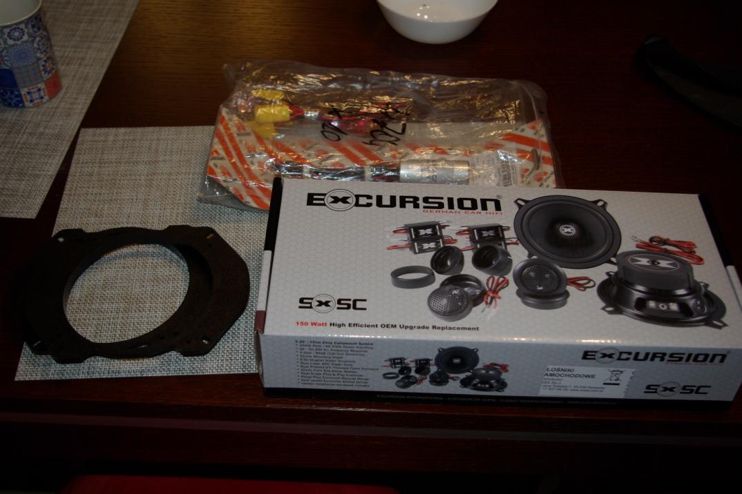

    Użytkownik Świeżak Avatar rogo
    08 2016
    PL
    Alfa Romeo GTV 2.0TS
    214
    u mnie będzie zestaw Excursion

    no dobra - przód mam zrobiony jest poprawa ale myślę żeby do tyłu też włożyć coś nowego, jak dostać się do tylnych głośników w Gtv, co tam siedzi, domyślam się że 160 albo 165mm, dać tam woofery czy lepiej jakiś zestaw 2-drożny?
  6. #46
    Użytkownik Znawca Avatar Kali_33
    10 2008
    GTV 2.0TS 1997
    1,525
    z tego co pamiętam jest 165 ale to i tak nie będzie grało bez zamknięcia głośników w skrzyni. Drzwi jako tako da się wygłuszyć i uszczelnić, z tyłu raczej nic nie da się wykobinować.
