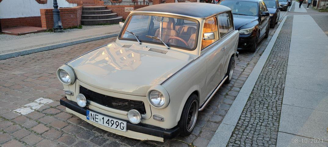

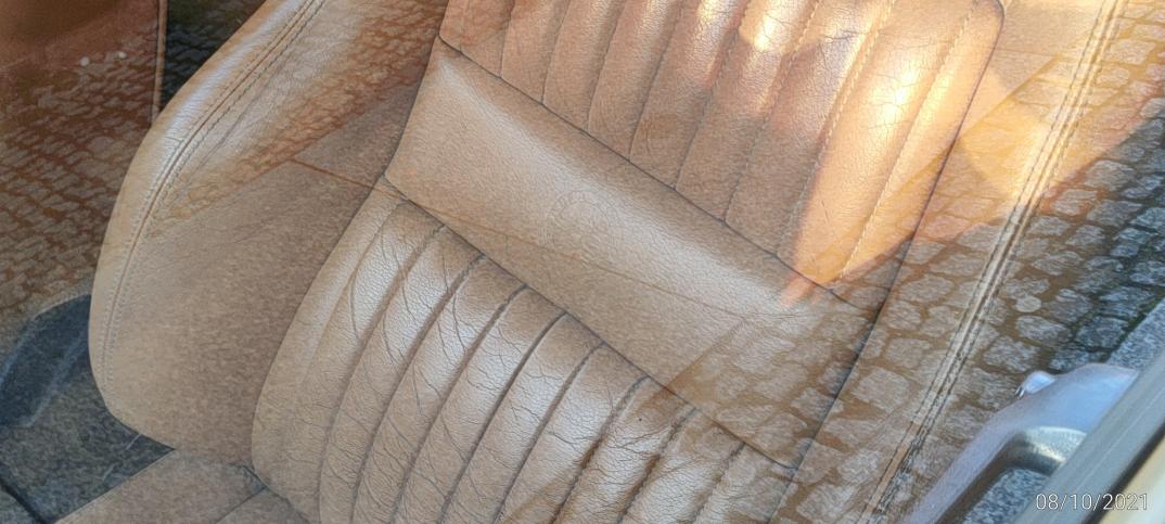

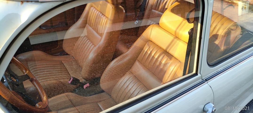

    Na pewno pasują z trabanta:
Nazwa:	IMG_20211008_165312.jpg
Rozmiar:	87.5 KB
Nazwa:	IMG_20211008_165320.jpg
Rozmiar:	86.2 KB
Nazwa:	IMG_20211008_165256.jpg
Rozmiar:	102.1 KB
